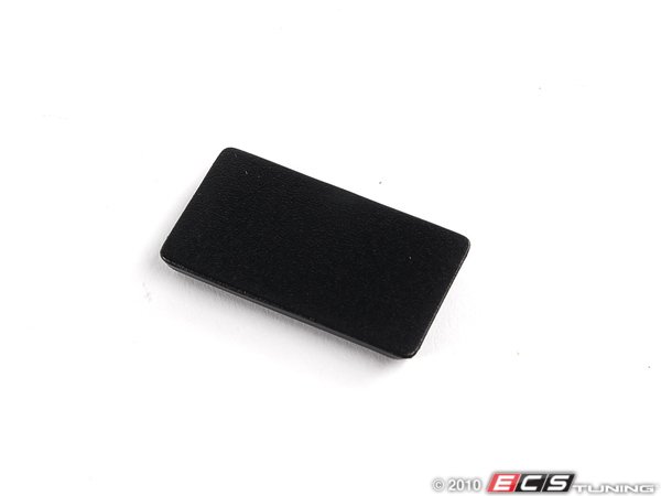

Zuerst habe ich den entsprechenden Blinddeckel bei leebmann24 bestellt.
Das war der falsche (schmal)
Um sicher zu gehen war ich die Tage bei BMW.
Der Mann konnte mir auch nicht weiterhelfen weil es im Onlinekatalog nur den schmalen Blinddeckel gibt.
http://de.bmwfans.info/parts-catalog/Z3 ... 8400712_24
Position 24 hat die selbe Nummer wie mein schmaler Blinddeckel ???!!!!
Kann mir mal einer den Gefallen tun und seinen breiten Blinddeckel raus klipsen und die Nummer posten die hinten drauf steht. Das wäre klasse!

Beitragvon Zzz3-BO-1 » 09.01.2015 13:21
... da muss ich mal gucken ..
du meinst die breite Blende, in die ich die 3mm LED eingebaut habe?
[ externes Bild ]
Die hab' ich mal bei BMW besorgt ... Nr wir nachgeliefert ...
Blenden: Vordere Blindverschluss 8 und 9 müsten es sein.
Dein bisheriger - No 9.
No 8 - Blindverschluss breit    : 64 11 8 400 710
No 9 - Blindverschluss schmal : 51 16 8 400 712
No8 müste also der für dich richtige sein ... muss ich zu Hause noch prüfen ...

So, die Breite : Leebmann BMW 51162492136 - im Bild Teil #7
Und natürlich auch hier im Forum zu finden:
Aux-In mit Ladefunktion Beitrag #10 von Joshua
Schön auch zu sehen auf ... klicke auf's Bild ;-) :
[ externes Bild ]

Somit ist der oberer Beitrag #17 mit No 8 zu prüfen,
da er im Thread von Joshua Thread #12
ebenfalls als breite Variante angegeben wird ....

Beitragvon beredel » 10.01.2015 19:30
Vielen Dank für die Antworten!
Das sieht aber irgendwie komisch aus ... farbe und form stimmen nicht 100% zueinander oder?
Naja es wäre aber eine Lösung!
