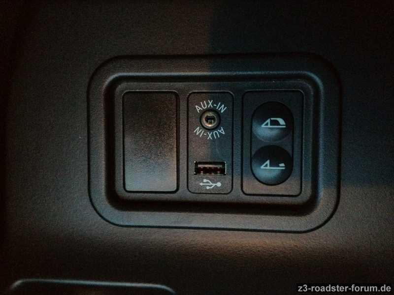

..fliegende Kabel nerven, daher das: Aux-In mit Ladefunktion - Teile aus dem E90
[ externes Bild ]
84109237653 Usb/Aux-In Buchse
61129187009 Leitung Aux Und Usb
Zigarettenanzünderlader geschlachtet; Aux-In Adapter ans Business CD. Elektrik einfach, Zusammensetzen der Plastikteile - na ja. Funktioniert gut - immer ein gut geladener iPod dran.

Wenn man dann noch zb. ein Dension Gateway 300 ran hängt, dann kann man sogar USB Sticks o.ä. nutzen ;)

Klasse - das Dension hat mein HiFi Schrauber am CD43 leider nicht ans laufen bekommen, daher diese Lösung. Aber die Integration mit den E90-Teilen ist klasse. Hast Du eine Lösung für Deine Alarmanlagen-LED gefunden?

Leider nein :/ Das ist das einzige Problem an der Sache. Man könnte eventuell die Blende mit Carbon(LookFolie) überziehen, dann würde der Spalt abgedeckt sein, aber wirklich schön ist das nicht, wenn nur dieses Teil alleine mit Carbon überzogen ist.
Alternativ: Die LED unsichtbar "verstecken" und eine Blende wie Du sie hast verbauen. Das sieht am saubersten aus.

Wenn es nur eine LED ist dann vielleicht eine Blindblende mit einer bündig abgeschliffenen 3mm LED? Dann bleibt die Anzeigefunktion erhalten.

Da ich den Wagen eh verkaufe, werd ich eher nichts mehr probieren daran zu ändern ;) Ich werde die Tage noch so einen Blindstopfen kaufen(kannst Du mir eventuell die Teilenummer mal durchgeben?) und das Aux Interface ausbauen.

Sorry weiss die Nummer nicht, RealOEM?

Leider ist das nicht richtig ersichtlich, welche die richtige Blende ist. Wenn Du da eventuell die Tage mal rauf gucken könntest, wäre das klasse :thumpsup:

Kann ich so nicht sehen, da es aber das gleiche Teil wie bei den Schaltern vorne ist müsste es 51162492136 sein
