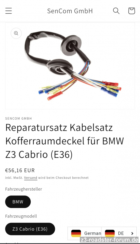

Beitragvon Mach2.8 » 14.01.2024 19:15
für 29,50€
https://www.ebay.de/itm/264302457325?mk ... OJn6RfEg43
allerdings roadster und nicht QP. Die Frage ging nach der Situation am Coupe.
Da würde ich auch der Ansicht sein, dass ein neuer Kabelsatz und korrekt verbaut, wieder so lange halten sollte wie der Originale zuvor.
Ob da eine Öffnungsbegrenzung die Lösung sein kann, wag ich zu bezweifeln. Die Bewegung ist vorhanden, einzig das Kabelset wäre zu kurz und zieht jedesmal an den Verbindungen ...
Geht der Deckel nicht voll auf ... schlägst du mit dem Kopf an der Kante an. Das kommt sicher nicht gut :wink:

Der Dieter Rossbach hat dieses Set bei sich verbaut.
Beschrieben hat er es in seinem Blog.
https://blog.dieter-rossbach.com/z3/202 ... eckklappe/
