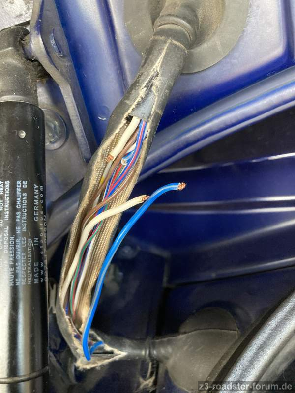

Auch ich reihe mich in die Gruppe der Leidgeplagten ein. Gleiches Symptom, dank Schaltplan und diesem Thread konnte ich den Fehler dann einkreisen. Auch bei mir ein Kabelbruch, betraf allerdings gleich beide Kabel WS und BL/GR (s. Schaltplan 5126.0-03). Beide Kabel gelötet, mit Schrumpfschlauch isoliert und selbstverschweißendem Gummiband umwickelt. Hält jetzt hoffentlich eine Weile.
Gleich zwei Kabel gebrochen
Gelötet. Ja, etwas krumm.
Isoliert. Hält hoffentlich eine Weile
