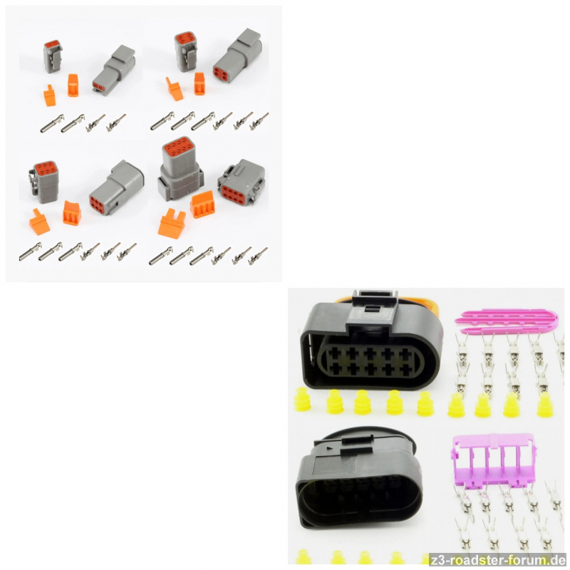

Die Webseite autoelektrik24.de hat alle AMP Stecker von BMW zu einem guten Preis.
40€ zum herstellen des Kabelbaumes
Der 10 Poliger Stecker ist ein Wasserdichter 1J0 973 735
Wasserdichter Stecker

Beitragvon mikelgrey » 18.01.2024 23:30
mikelgrey hat geschrieben:Der 10 Poliger Stecker ist ein Wasserdichter 1J0 973 735
Der Dateianhang 10 Poliger Stecker.PNG existiert nicht mehr.
Der 10 polige Stecker erwies sich als nicht geeignet.
Der Heckklappenbaum hat Querschnitte von 0,5 bis 1,50mm²
Der Oben erwähnte Stecker kann das leider nicht.

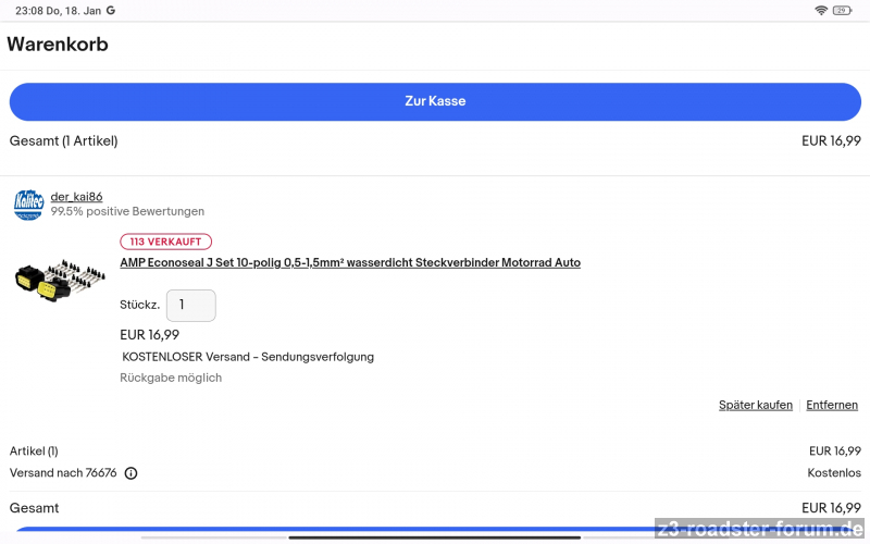

Der AMP Econoseal J ist 10 polig und für Querschnitte von 0,5 - 1,5mm² geeignet.
Zusätzliche Vorteile sind eine crimpanleitung und Datenblatt des Buchsen und Stiftgehäuses.
