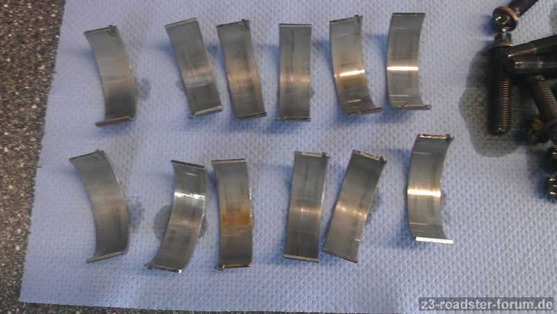

Beitragvon Suti01 » 12.07.2012 20:55
Hallo
Zum Thema Pleuelwechsel, du hast ja ca. gleichviel Km auf dem Zzz wie ich habe.
War heute die Lager wechseln da der Vorbesitzer dies bezahlt hat :D
Hier ein Foto von den Lagern bei 160tkm...
Im Zylinder 4 ist der einizige kleine Mangel, da ist wohl mal was reingekommen. Ansonsten alle noch i.o und keine Trägerschichten sichtbar.
Grüsse
Dominik
