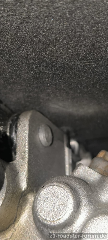

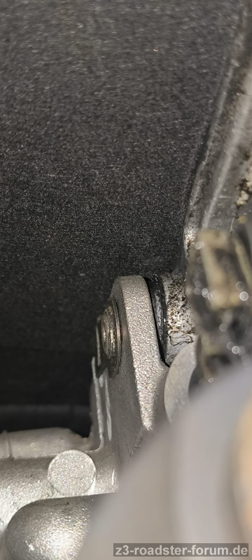

Lagerung Schaltarm vorne beide Seiten

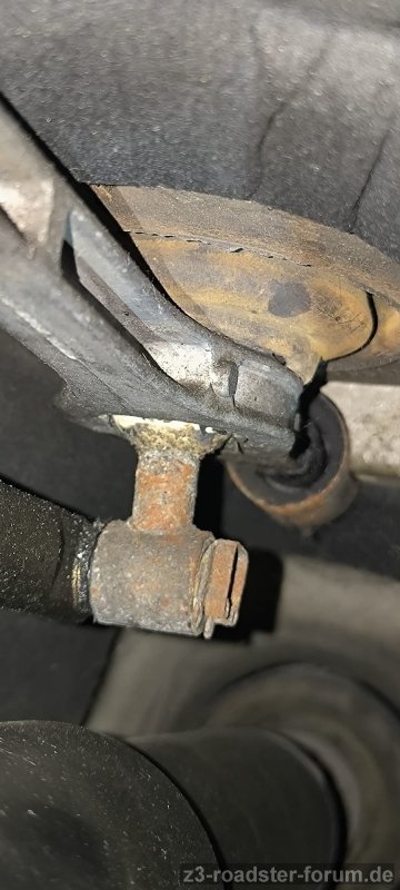

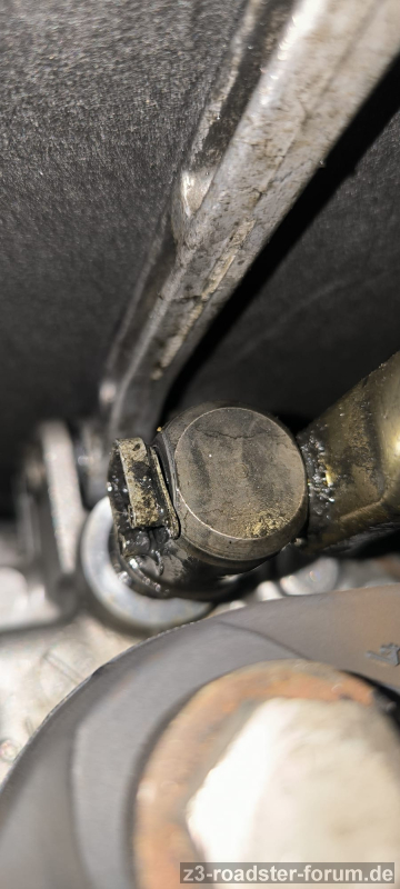

Führung Gestänge vorne und hinten

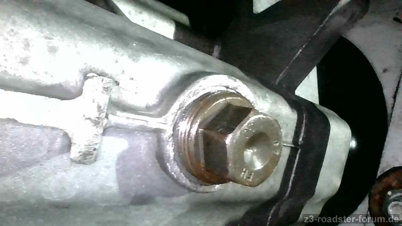

Wirklich 52 Nm für die konische Schraube? Will nicht das Getriebe sprengen.
Höher gehts bei mir nicht :(

Das sieht alles ok aus. Dann gehts wohl doch eher in Richtung Getriebeschaden. Ein gebrauchtes Getrag gibts wie Sand am Meer und daher für kleines Geld, auch weil die wie gesagt eigentlich nicht oft kaputt gehen. Aber bei >300k km darf im Prinzip alles mal kaputt sein.
