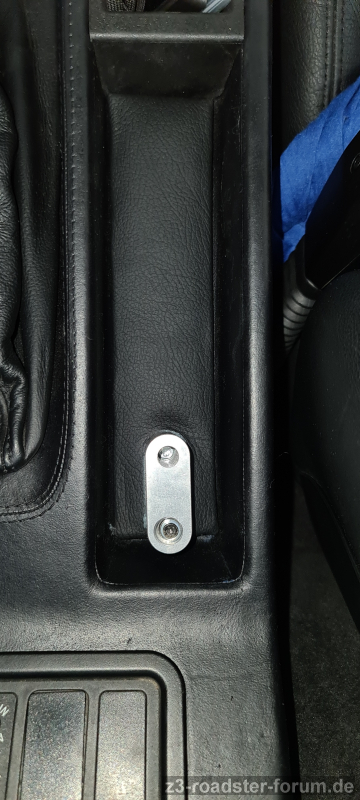

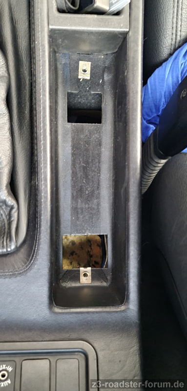

Final sieht es bis jetzt wie folgt aus:
Einbau erfolgt in die M-Mittelkonsole.
Dieser Aspekt ist deshalb wichtig, weil diese andere Befestigungsmöglichkeiten als die AG-Mittelkonsole bietet :idea:

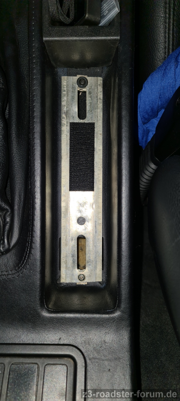

Die Befestigung erfolgt mittels einer Lochschiene (Bilder dazu unten), vorne und hinten an der Mittelkonsole verschraubt.
Auf diese Lochschiene habe ich ein Klettband geklebt, damit ein lederbezogener Ablageboden einegelegt und befestigt werden kann.
Der Grundhalter für die E46-MAL besteht aus einer Lenkerklemmung einer Superbike-Gabelbrücke (...was man nicht so alles zuhause liegen hat).
Die hintere Bohrung wird für die Befestigung mittels Blechschraube verwendet, die vordere Bohrung habe ich mit einem 10er Gewindeschneider bearbeitet.
Dieses Gewinde hat zwei Funktionen:
Erstens die Befestigung mittels Schraube unten an der Halteplatte und zweitens der obere Gewindeanteil zum Befestigen der MAL-Trägerplatte.
Bis zu diesen Arbeitsschritt bin ich heute gekommen.
Der Halter aus der Superbike-Lenkerklemmung hält aufgrund der Lochblechstärke von gut 1,5 mm sehr stabil und wackelt nicht im Ansatz.
Die Konstruktion ist so geplant, dass die ober Trägerplatte für die MAL komplett an der Mittelkonsole aufliegt! Dadurch hat man weder längs noch seitlich Spiel.
eisi, der die restlichen Arbeitsschritte ebenfalls bebildern und betexten wird.
Orig. M-Mittelkonsole mit den beiden Öffnungen
Befestigungsschiene
Superbike-Lenkerklemmung-Unterteil, vordere Bohrung mit M10x1,5-Gewinde

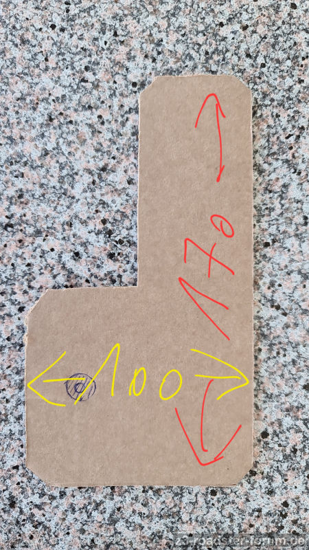

Maße der oberen MAL-Trägerplatte
MAL-Trägergrundplatte

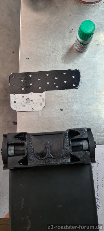

Die obere Trägerplatte wurde heute mittels Scheibenkleber an den Kunststoff der MAL geklebt.
Morgen geht's nach dem Aushärten weiter mit
- überstehende Kleberreste entfernen
- Lederbezug der oberen MAL-Platte anbringen
- MAL einbauen
@Steffen: Ich werde eine Umbau-/Montageanleitung erstellen und dem Admin zum Einstellen senden.
Primer aufbringen
Aufgeklebte Platte

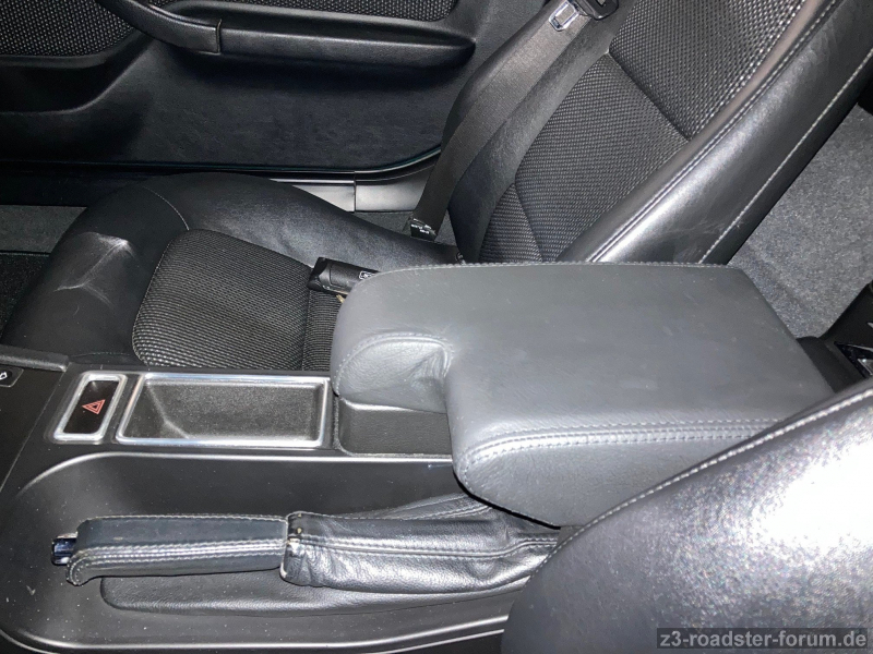

Beitragvon Oliver. » 06.09.2023 22:06
Hallo eisi,
warum so kompliziert ?, ich hab einfach einen Korpus aus Holz (innen hohl) und mit Leder bezogen der mit einem Schanier an der E46 Armlehne befestigt ist. Den steck ich einfach in das hintere Ablagefach, damit verliere ich keinen Ablageplatz, sie lässt sich aufklappen, ich hab Stauplatz (mehr als vorher), und fertig. Ich hab die Armlehne allerdings von einem Forumsmittglied gekauft, also nicht selbst gebaut und sie passt perfekt. Einfach einstecken und sie kann rückstandslos entfernt werden. Anbei ein Bild:
LG
Oliver.
Oliver.
Alter: 55
Beiträge: 565
Themen: 19
Registriert: 14.09.2005 11:56
Wohnort: Graz
Z3 roadster 1.8 (1997)
Beitragvon eisi » 07.09.2023 05:29
Meiner Meinung nach macht die Herstellung des Holzkorpus mitsamt Lederbezug auch nicht weniger Arbeit; die hat sich damals der Tüftler Deiner MAL gemacht :wink:
Gleicher Aufwand war in etwa bei der MAL meines Freundes.

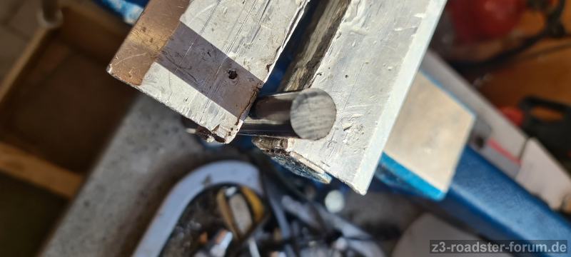

Beitragvon eisi » 08.09.2023 16:10

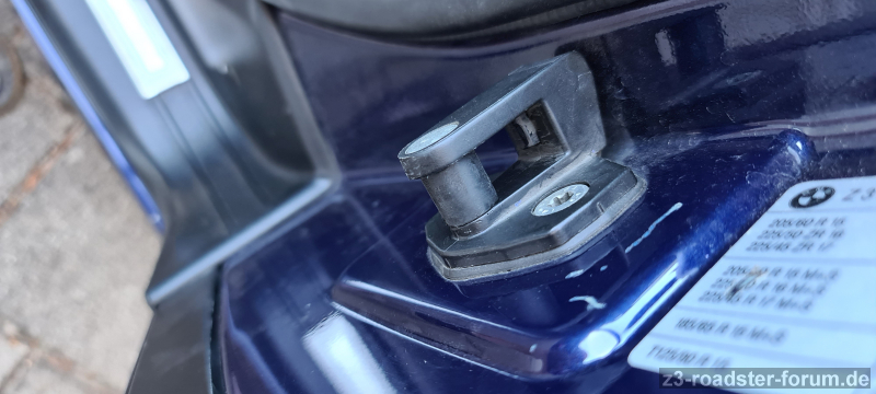

Heute für den Z3 meines Freundes die ZV mit einem Kunststoffrohr wieder instandgesetzt.
Kunststoff so gekauft
Auf das Innenmaß 10,2mm zentriert aufgebohrt
Im 45°-Winkel diagonal aufgeschnitten und statt der alten defekten Kunststoffbuchse auf den Bolzen gerollt und verschweißt
