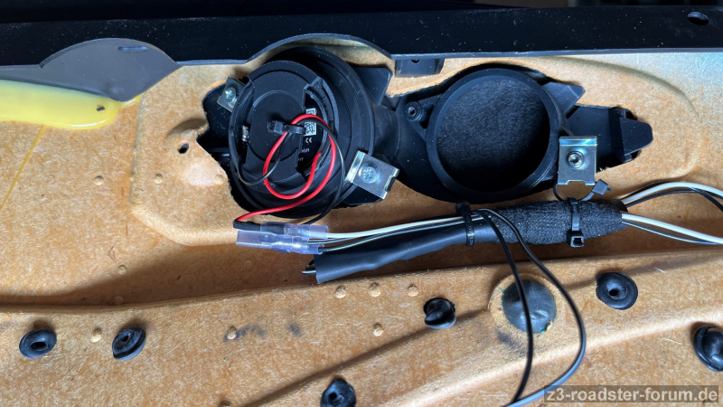

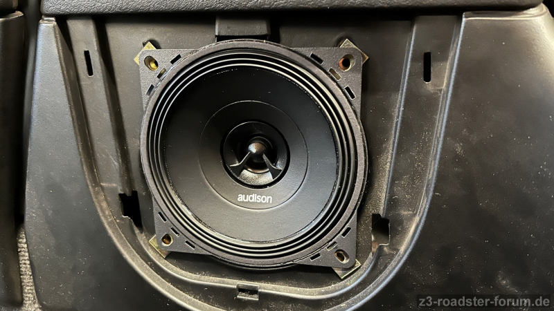

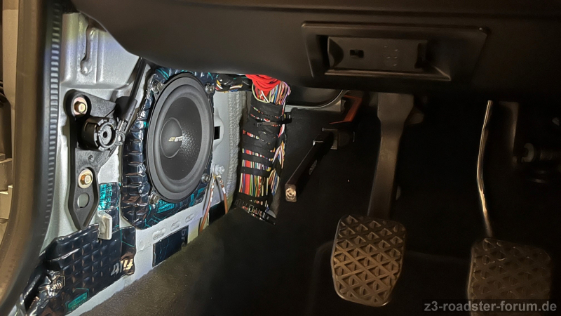

Beitragvon almknabe » 01.09.2023 11:44
Hallo zusammen,
Audio-Update des Standard-Stereosystems abgeschlossen. Folgendes wurde verbaut:
- Blaupunkt Frankfurt RCM 82 DAB,
- vorne die berühmten Eton POW13 nach Dämmung am Einbauort,
- hinter den Sitzen Audison APX4 (ein Koax-System), hier ist die Auswahl recht eingeschränkt, da bei einem Koax der Hochtöner nicht vorstehen darf, sonst passt die Blende nicht mehr.
Einen Verstärker habe ich nicht verbaut, die LS hängen direkt am Radio und der angepassten Originalverkabelung (danke für die Anleitungen in diesem Forum!).
Bass um +1 angehoben, Fader mit +4 nach vorne (die Bereichen gehen jeweils von -9 bis +9), da die Audisons lediglich leise mitdudeln sollen (klingt für mich deutlich besser, als reines Frontstaging).
Alles in allem eine massive Verbesserung in Klang und Lautstärke, ich bin zufrieden. Anbei noch ein paar Fotos (der Bereich hinter den Sitzen wurde erst nach dem Einbau entstaubt 8) ).
