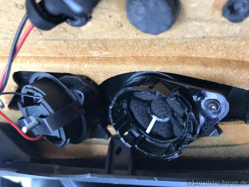

Die Türverkleidung nehme ich als Ganzes mit nach Hause, um in Ruhe und im Warmen daran zu arbeiten. Die alten HT ausbauen geht einfach. Etwas schwiereiger ist es, das Gitterblech zu lösen. Auf der Fahrerseite war es teils angerostet. Mit etwas Frickelei ging es dann. Wer jetzt die Gitter mattschwarz lackiert: ausreichend Abstand einhalten, sonst verkleben (wie bei mir) einige Löcher mit Lack.
Für die Montage der ETON gibt es vielleicht auch andere Methoden - ich habe die abgebildeten Teile genutzt, so passt es exakt in die größere (MT-)Öffnung. Die mitgelieferte Schraube ist aber (glaube ich) zu lang, die habe ich später beim Einbau gekürzt.
26341
Die mitgelieferte Frequenzweiche habe ich an den alten Stecker gelötet. Nach eingehendem Studium der Schaltpläne: Das schwarze Kabel muss an das grüne.
26339
Dann noch der Teil, für den ich bestimmt nicht die beste Lösung habe: Den alten, zerbröselten Filz ersetzen. Ich habe eine alte schwarze Socke versucht in die richtige Form zu schneiden. Ist aber mir nicht gelungen die Form exakt zu treffen. Ich habe noch die Fahrerseite vor mir - kennt jemand da eine schlauere Lösung?
26340

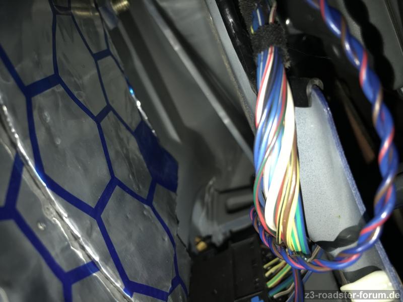

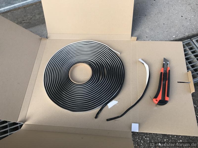

Teil 4: Unterprojekt Tür und Folie montieren
Da die Türverkleidung schon mal ab war, gab es auch ein Unterprojekt "Tür". Das Fetten und Schmieren der Flächen ist intuitiv bzw in einigen Beiträgen gut beschrieben, z.B. hier und hier. Die Befestigungsschrauben der Mechanik waren ein klein wenig locker, die habe ich in "Oben-Stellung" des Fensters wieder festgezogen. Ich bilde mir ein, dass die Fenster jetzt wieder leichter laufen, ein klein wenig verzieht sich das Halteblech des Motors dennoch.
Butyl. Der Stoff aus dem Flüche sind. So habe ich das zumindest beim Einlesen wahrgenommen. Ich musste eigentlich nicht fluchen - ich denke mein Glück/Trick war, dass die Lufttemperatur knapp über 0 war. Da ist das Zeug recht fest und wird nur weich, solange ich mit dem Heißluftfön draufhalte. Habe das alte Zeug mit Heißluftfön (auf 100 Grad), alten Handschuhen und irgendwas Spachtelartigem halbwegs entfernt, das sieht dann so aus.
2634926350
Und ist übrigens wirklich die Mühe wert. Ich hatte erst die Beifahrertür mit dem 23 Jahre alten Butyl wieder verklebt. Das hält zwar. Beim Abziehen (ich musste ein zweites mal aufmachen) spürte ich aber, dass das nur noch ganz leicht klebte. Hätte sich wahrscheinlich nach 1-2 Jahren abgelöst.
Wo ich gerade beim Thema bin: Die Schraubenmutter, die den Türgriff am Blech fixiert, war verrutscht. Daher griff die Schraube ins Leere und ich durfte eine Ehrenrunde drehen. Also unbedingt vor dem Verschließen kontrollieren.
Danach die frische Butylschnur dran und Folie wieder angeklebt:
263512635226353
Es folgt: Türverkleidung montieren (habe ich geflucht...)

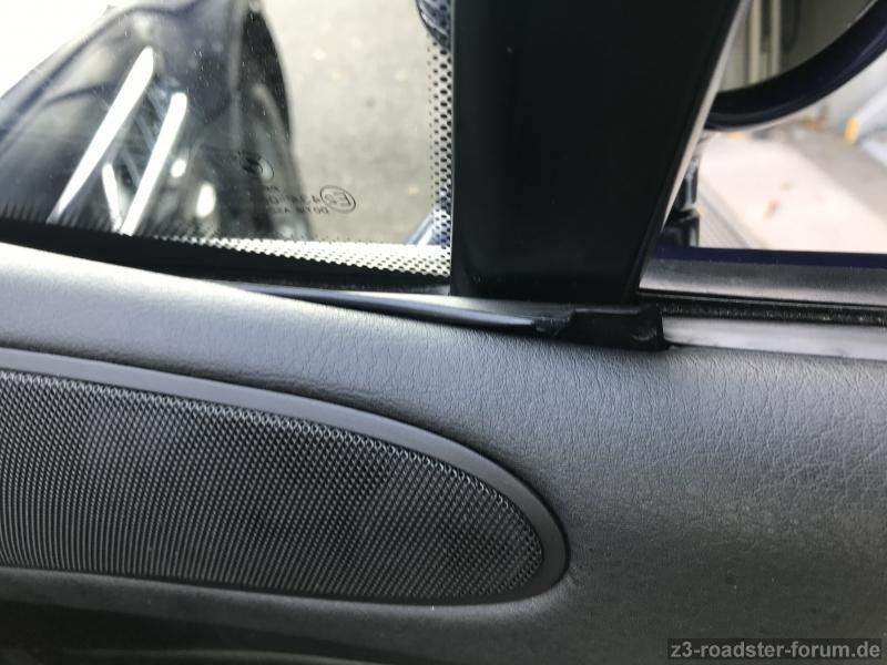

Es gibt hier zwei Wege. Einen guten und einen zum Fluchen. Der Gute ist an verschiedenen Stellen beschrieben, z.B. hier. Das Problem ist aber, dass das nicht intuitiv ist. Und dass viele Anleitungen den Schritt entweder elegant auslassen oder sogar den schlechten Weg beschreiben - aut YT habe ich fast nur solche Beiträge gefunden, z.B. hier.
Ich habe übrigens auch erst mal den schlechten Weg genommen... :oops: Das Einfädeln will dann einfach nicht klappen:
26354
Also nochmal klare Empfehlung: Die Schachtleiste entfernen und an die demontierte Türverkleidung anbringen. Wirklich. Steht deshalb auch so in der Reparaturanleitung von :bmw:
Das Einfädeln geht dann viel leichter. Die verbleibende Schwierigkeit, ist die Aussparung für das Dreiecksfenter zu treffen, sonst sieht das so aus:
26355
Wenn das geschafft ist, ist der Rest des Zusammenbaus wirklich trivial. Und dann kehrt das Glücksgefühl ein:

Nachtrag: Für den zweiten Hochtöner habe ich doch wieder eine schwarze Socke genommen. Irgendwie geht das Zurechtschneiden beim zweiten Mal besser :wink: . Sieht m.E. top aus und sollte ein paar Jahre halten.
