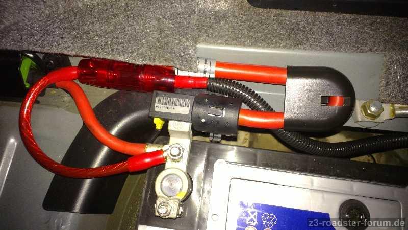

Es wurden der hk Sub und der Sub-Verstärker ausgebaut und durch einen HubCar16,5 Sub und einen Mosconi ONE 100.2 Verstärker ersetzt.
Dieses in Kombination mit dem vorh. hk spielt für meine Ohren ausreichen LAUT :lol: :lol: :lol:
1. Diese Projekt bedingt, den originalen hk Sub Kasten umzubauen, so das der Hubcar Platz hat, siehe Bilder.
[ externes Bild ]
[ externes Bild ]
[ externes Bild ]
2. zus. Cinchleitung von Radio zum neuen Verstärker verlegen
3. Verstärker mit neuen Stromleitungen/Sicherungen versorgen
[ externes Bild ]
[ externes Bild ]
4. Sub - Leitung verlegen
5. TESTEN!
Fazit: Die Kombination aus Hubcar Sub, der Mosconi und der original hk spielt erstaunlich gut mit genug Reserven im Sub (zumindest um unsere Nachbar abends um 22.oo zu erschrecken - Anlage musste halt' noch umbedingt getestet werden! :lol: :lol: :lol: :oops:
