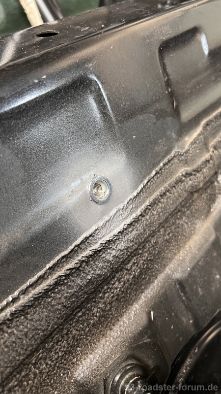

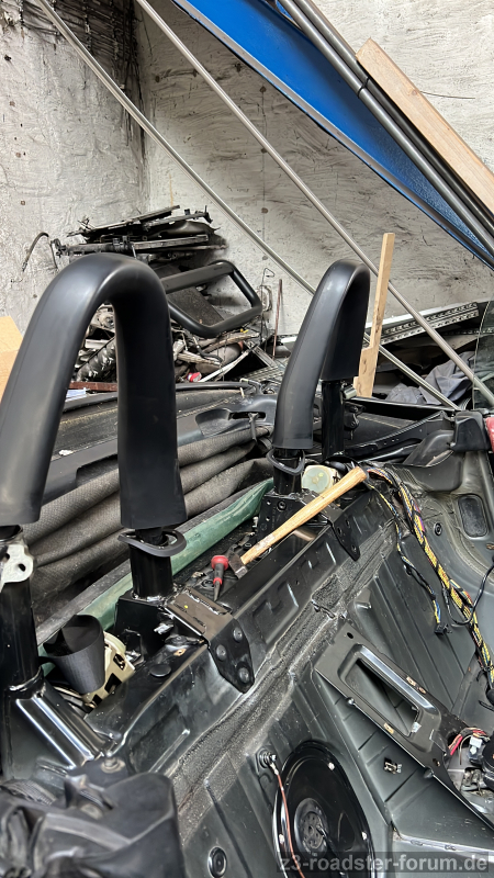

Beitragvon toddel » 18.06.2023 09:29
Kurzes Update: die als Vorbereitung erkannten Löcher waren nicht die, die für den Ü Bügel benötigt werden.
Da war der Subwoofer und eine Halterung angeschraubt.
Wir mussten dann Löcher selber bohren und Gewinde einpressen. Das ging aber flott und einfach von der Hand. Nach einer Stunde war alles erledigt…
