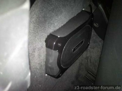

Beitragvon Arminius » 13.02.2017 13:58
Zzz3-BO-1 hat geschrieben::mrgreen:
Ich habe den auch hinter dem Beifahrersitz wie Olaf, allerdings hochkant. :wink:

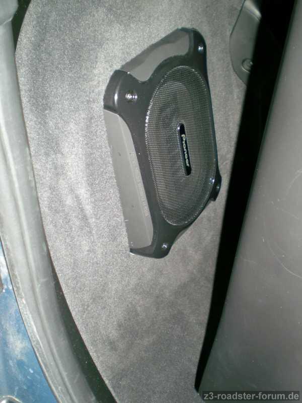

Beitragvon Zzz3-BO-1 » 13.02.2017 14:35
Arminius hat geschrieben:Ich habe den auch hinter dem Beifahrersitz wie Olaf, allerdings hochkant. :wink:
Gruß,
Markus
.... nee, das ist als Beispiel gedacht; stammt von Robyrobbe.
Meine Lösung - h/k Umbau:
[ externes Bild ]
[ externes Bild ]
[ externes Bild ]
Ergebnis:
[ externes Bild ]

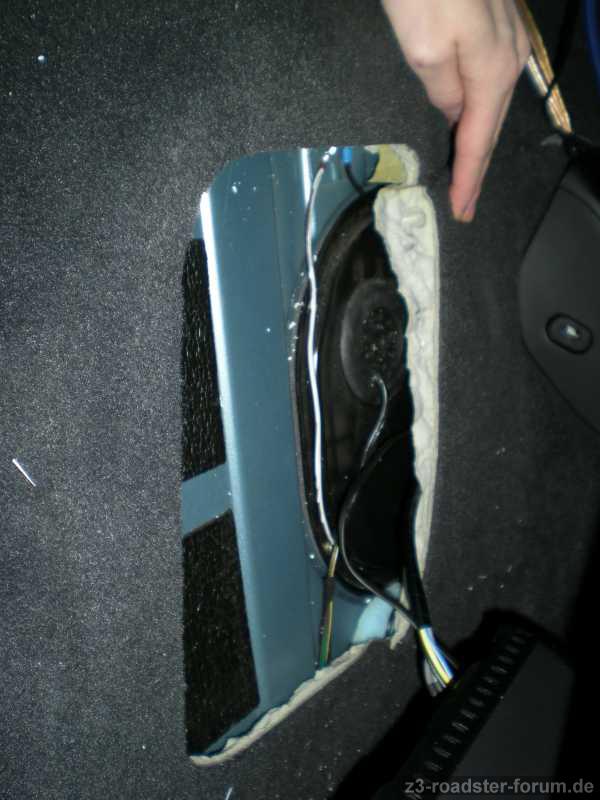

Beitragvon Robi » 14.02.2017 22:26
Hi Paulk
Wenn du den Ausschnitt für den Sub hinterm Beifahrersitz machst, sieht das in etwa so aus:
[ externes Bild ]
Also doch einige cm Dämmung
...und brauchte etwas Mut ;-)
