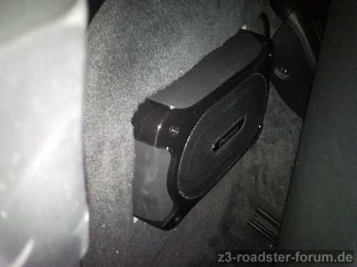

Also, ich hab mir heute einen pioneer ts-wx 11a Subwoofer eingebaut, hinter dem Beifahrersitz, habe vorher den Blaupunkt probiert, kein überzeugender Klang, aber jetzt bin ich voll happy.
Man muss natürlich den Klang abstimmen und ein dementsprechendes Radio dazu haben (Sony CDX GT434u)

Hast du den Subwoofer einfach den den Teppich hinter dem Sitz "gepappt", oder hast du den Sitzkeil entfernt und den Subwoofer da irgendwie verstaut?

ich habe den Teppich und das Styropor säuberlich ausgeschnitten und den Subwoofer mit Klettband am Blech befestigt, hält gut und man kann Ihn jederzeit rausnehmen, wenn man zum Tank muss

Robyrobbe hat geschrieben:ich habe den Teppich und das Styropor säuberlich ausgeschnitten und den Subwoofer mit Klettband am Blech befestigt
Hast Du Bilder davon...?

Bitteschön, gern geschehen,

Kann es sein, dass Du den Beifahrersitz trotzdem ganz nach hinten ausfahren kannst...?
Wieviel cm schaut er den raus...?

er schaut ca 3cm bis 5cm raus, Beifahrersitz geht je nach Lehnenstellung ganz zurück, allerdings, wenn der Sitz ganz hinten ist, spürt der Beifahrer die Bässe im Rücken
ich habe als erste mal den Teppich aufgemacht, Du siehst ja die runde Öffnung? Schaut aus wie ein Rahmen im Teppich. Dahinter ist Blech und die Öffnung für den Tankgeber. Dann habe ich mir eine Schablone vom Subwoofer gemacht auf Karton, die Schablone auf den Teppich gehalten und mit dem Tapeziermesser das ´Ganze inkl Styropor rausgeschnitten. Klettband genommen und festgemmacht - fertig!
Die mitgelieferten Kabel unter der Mittelkonsole nach vorne geführt, Dauerplus gesucht, massig vorhanden und den Subwoofer angeschlossen- fertig. Keine Hexerei, war nach einer 3/4 Stunde vorbei. Das Aufwendige ist danach die Toneinstellung am Radio: Unter EQ3 ich habe Hi +8, Mid +6, Low - 6 und Sub +/-0, sowie am Subwoofer 125HZ eingestellt. Da hat man dann ein optimales Klangbild und auch bei lauter Musik nicht Wum Wum sondern ein gutes Klangbild ohne das die serienmässigen Lautsprecher zu klirren beginnen. Ach ja, Chinckabel besorgen, ist keines im Lieferumfang des Subwoofers, ca 1,50 lang.
Hoffe Dir damit geholfen zu haben

Robyrobbe hat geschrieben:er schaut ca 3cm bis 5cm raus, Beifahrersitz geht je nach Lehnenstellung ganz zurück, allerdings, wenn der Sitz ganz hinten ist, spürt der Beifahrer die Bässe im Rücken
Liebe Grüsse
Roby
Das ist ne super Lösung :2thumpsup: !!! Finde ich besser als im Fußraum!! Welche Abmaße hat der Supbwoffer?
