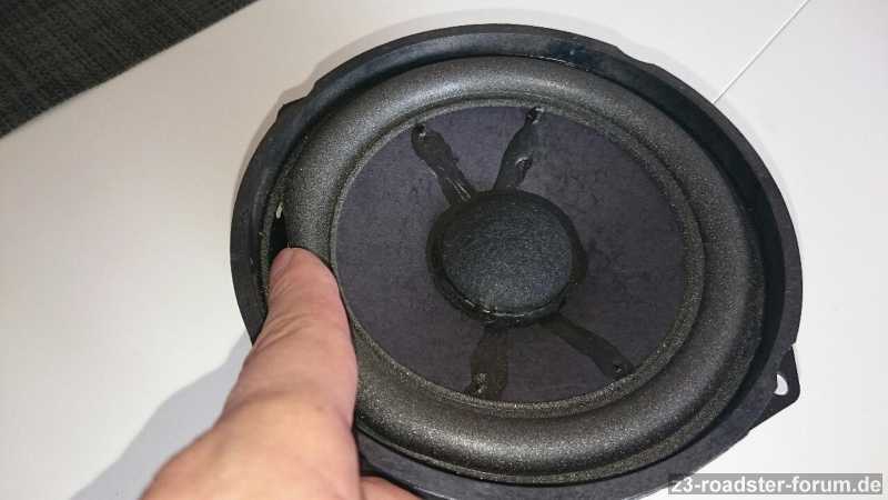

Nachdem ich jetzt den schnarrenden Subwoofer ausgebaut hab, suche ich einen günstigen neuen. Ich erwarte nichts großes.
Ich brauch ja einen mit 16 cm Außendurchmesser und 16,5 Abstand der Bohrung. Ich find nichts passendes :( jemand einen Vorschlag?
Außerdem hat der Sub ja baubedingt vier Anschlüsse. Kann ich für einen neuen einfach nur zwei davon nutzen und die anderen ignorieren?

... wenn 's nen hk Sub ist, kann FinZ3 dir eventuell weiter helfen ... Reparatursatz Subwoofer ... ev. past's auch für den Sub des Hifi' Systems ....

BTTony hat geschrieben:... Außerdem hat der Sub ja baubedingt vier Anschlüsse. Kann ich für einen neuen einfach nur zwei davon nutzen und die anderen ignorieren?
könnte man machen, aber der Verstärker ist für Doppelschwingspulen Subwoofer ausgelegt.
Das wird mMn mit einem 4Ohm 16'er Sub mehr als bescheiden klingen ....

Danke für eure Antworten. Es ist tatsächlich so, dass die Membran am Rand eingerissen ist. - Und zwar nicht zu schlecht.
Ob das zu reparieren ist, weiß ich nicht.
Im Moment habe ich ihn einfach erst mal rausgebaut und bin schon mal froh, dass das Dröhnen weg ist.
Meine Überlegung ist eben, dass Teil einfach durch einen günstigen (billigen?) Sub für 40 EUR zu ersetzen, damit zumindest etwas Bass aus dem Gitter kommt. Wenn das wirklich schlechter klingt als vorher, dann kann ich das Teil immer noch wieder ausbauen. Was ich auf keinen Fall tun werde, ist den Verstärker austauschen und Kabel verlegen.
