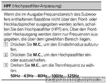

Ich habe probiert, das über die Radio Einstellungen in den Griff zu bekommen. Da gibt es zwei Funktionen allerdings verstehe ich nicht ganz, wie die arbeiten. Zum einen die Hochpassfilter-Anpassung (siehe Bild). Muss ich die Trennfrequenz hoch oder niedrig ansetzen?

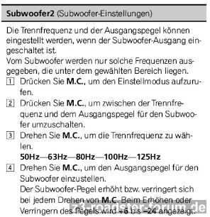

Und dann die Trennfrequenz für den Subwoofer (siehe anderes Bild). Die dürfte dazu doch eigentlich gar keine Rolle spielen, oder?

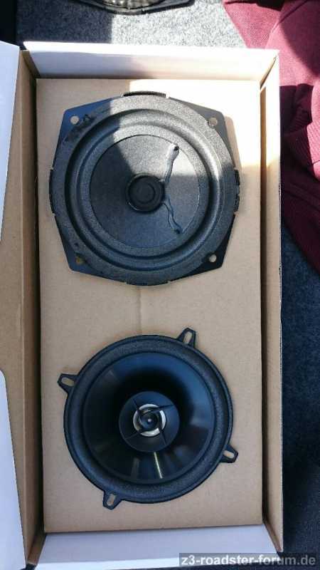

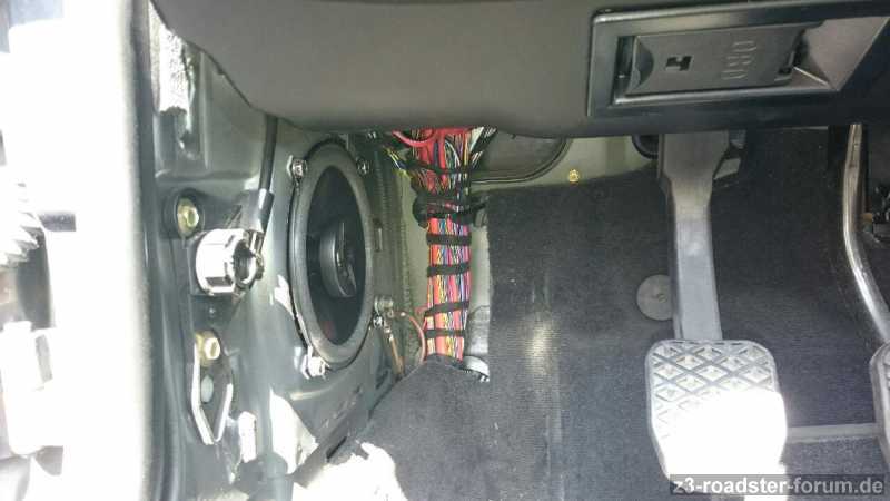

Bereits im Mai habe ich dann Abhilfe verschafft.
Ich habe im Conrad in Essen für 40 EUR neue Hamann (JBL) Hoch/Tief-Töner besorgt. Ausschließlich Tieftöner hatten die nicht und der Gedanke war, das die Hochtöne ja abgeschaltet sind und der Hochtöner dann eben nicht bedient wird.
Der Ausbau hat etwas gedauert, da ich erst verstehen musste, wie die Abdeckungen im Fußraum funktionieren. Das war einiges an Gedrücke und Geschiebe. Und vorsichtig musste ich ja auch sein. Dann war ich endlich an den LS und musste feststellen, dass ich für die Schrauben keinen Schlüssel hab und die deshalb mit der Zange lösen durfte. Ich Idiot. Nächste mal fahr ich los nen Schlüssel kaufen. :lol:
Ich habe die ausgebauten LS neben die neuen gelegt (siehe unten). Und dann fragt man sich doch, was BMW für einen Schrott als Premium Soundsystem verkauft hat. Anschließend Dämmmaterial rein, LS drauf und wieder Schrauben.
Mein Fazit: Wenn man wie ich den einfachsten Weg geht und nur simpel die LS austauscht, ist es echt keine Wissenschaft. Mit der Ergebnis bin ich schon sehr zufrieden. Ich überlege jetzt noch den Sub zwischen den Sitzen zu tauschen. Mir gings nicht um HiFi sondern um den Austausch der defekten LS. Jetzt kann der Urlaub kommen :sunny:
