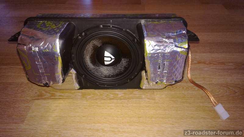

da muss ich wohl doch noch Bilder von meinem Umbau machen ... :oops:
Also - was wurde verbaut hk System (harman kardon) oder das Hifi-System mit 1 Verstärker?
Auflistung d. Ausstattungsvarianten Audio Radio Hifi Systeme

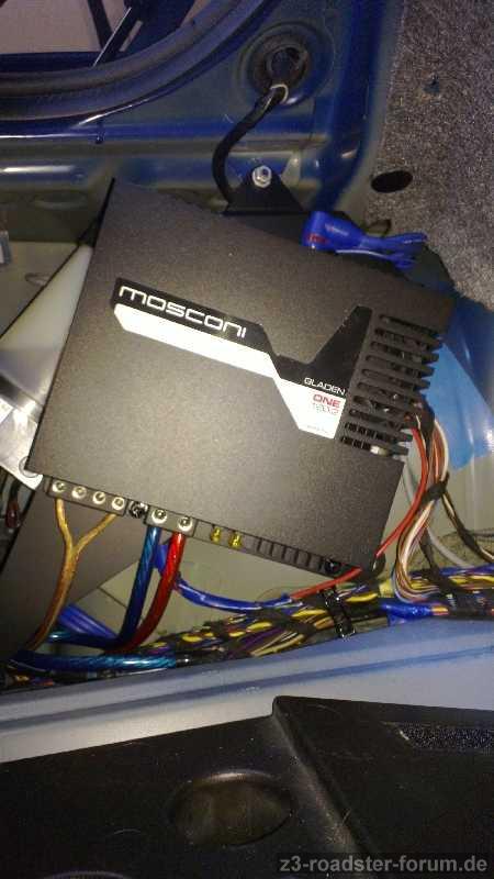

Ich hab den hk Sub durchgebracht, jetzt durch einen HubCar16,5 Sub und eine Mosconi ONE 100.2 Endstufe ersetzt.
Dieses in Kombination mit dem vorh. hk spielt für meine Ohren ausreichen LAUT :lol: :lol: :lol:
  1. Diese Projekt bedingt: orig. hk Sub Kasten umzubauen, das der Hubcar Platz hat, siehe Bilder

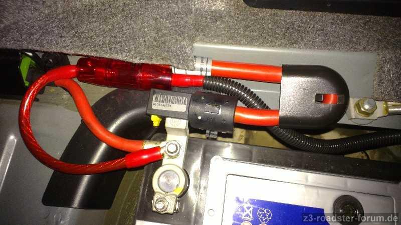

  3. Verstärker mit neuen Stromleitung/Sicherungen versorgen
    [ externes Bild ]

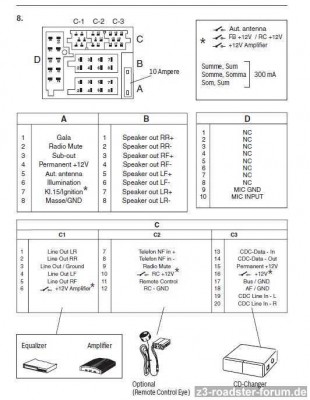

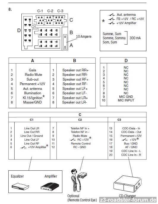

Schaut mal, ich habe mal die EBA meines Blaupunkt Hamburg MP55 durchgesehen:
Kann ich nicht auf den Dietz-Adapter verzichten und den Equalizer- / Am-Ausgang (C) nutzen?
