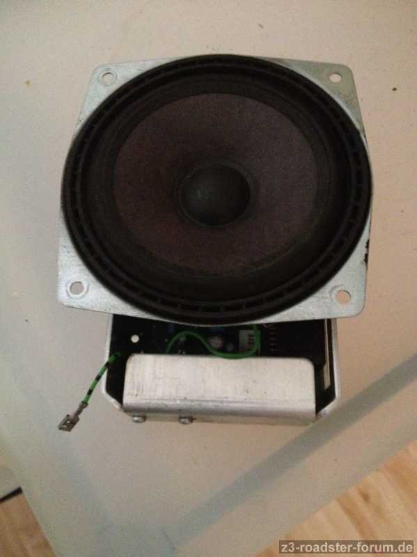

Genau. Das sind die Lautsprecher für die VFL-Modelle. Der Rechte LS vom FL dürfte ziemlich der selbe sein. Aber am linken hängt der Verstärker dran und der kostet bei BMW sportliche 177€... :shock:
(http://www.leebmann24.de/bmw-ersatzteile/#!marke=BMW&mospid=48082&vin=&hg=65&btnr=65_0286&grafikid=12020 - Nummer 2).
So sieht der linke FL-Lautsprecher aus
