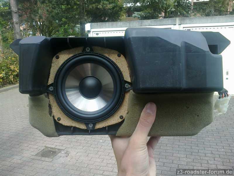

Moin Moin,
ich habe mir heute mal meinen Subwoofer angeschaut (er klingt nicht sehr toll) und mußte folgendes feststellen.
Der Vorbesitzer hat wohl schonmal die LS gewechselt.
Nach durchsehen der Rechnungen hat er die hier verbaut.
Car Power CRB-130PS 13cm Kickbass Lautsprecher
- Impedanz (Z) 4Ω
- Resonanzfrequenz (fs) 75Hz
- Max. Frequenzbereich f 3-5000Hz
- Maximale Belastbarkeit 60WMAX
- Nennbelastbarkeit (P) 30WRMS
- Mittl. Schalldruck (1W/1m) 88dB
Auf der Box steht, dass orig. 2 LS mit 2 Ohm drin sein sollen.
Also stimmt ja schonmal die Impedanz nicht. (kann das der Grund für den blechernden Bass sein?
Gibt es alternativen die ich verbauen kann?
[ externes Bild ]
[ externes Bild ]

Re: orig. Subwoofer und Impedanz (mit Bildern)

Beitragvon Al Jaffee » 29.04.2012 11:59
Beim Original sind keine 2 Lautsprecher sondern nur einer und eine Passivmembran verbaut.
[ externes Bild ]
Uploaded with ImageShack.us
Ich vermute die beiden LS bremsen sich gegenseitig aus.

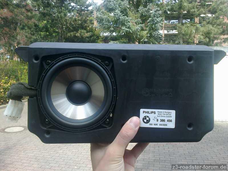

Beitragvon Al Jaffee » 29.04.2012 14:01
Die stammen nicht aus dem H/K System oder? Sollte aus dem (erweiterten) BMW Hifi-System stammen.
Genau !!!
Das Bild ist zwar nicht aus meinem Zetti aber es stellt meinen Subwoofer dar.
[ externes Bild ]

Beitragvon Greenhorn » 30.04.2012 08:19
Guten Morgen und erstmal danke für die Antworten. ;)
Ich bin grad nicht in HH, sondern in der nähe von Berlin und hier scheint die Sonne. :wink:
Der Wagen hat das HiFi System mit einem Verstärker.
Ich habe das orig. Business Radio gegen ein Pioneer getauscht und auch einen Aktivadapter verbaut.
Ok, dann hat der VB anscheinend die Membran auch gegen einen Lautsprecher getauscht und die Anschlüße vom orig. Doppelschwingspulenwoofer(2x2Ohm) auf die beiden 4 Ohm LS aufgeteilt. :shock:
Das ist ja schlimmer als ich dachte und für mich ohne Menbran auch kaum wieder rückrüstbar.
