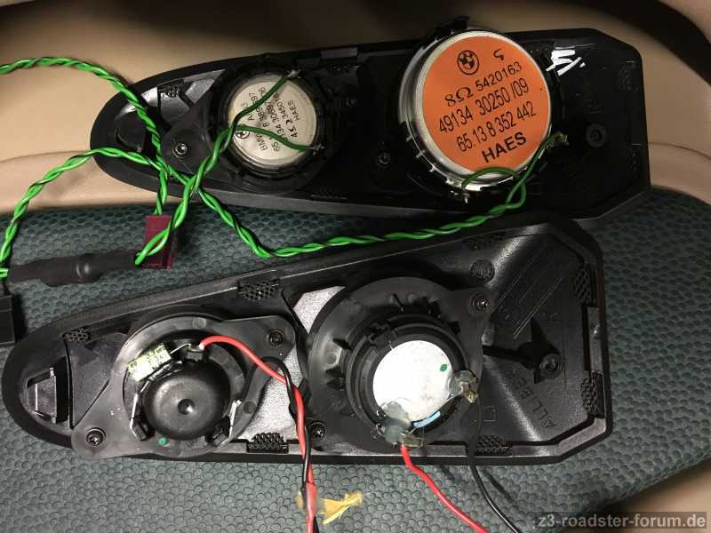

das HIFI System hat Hoch und Mitteltöner in den Türen, Tiefton im Fußraum und Sub in der Mittelkonsole, Verstärker im Kofferraum.
Somit Weichen für die den LS zugehörigen Frequenzen. Die LS haben entsrechende elektrische Werte, die beachtet werden sollten, es sei denn, das ganze System wird entsorgt und neu erstellt.
Nur den LS im Fußraum zu ersetzen mit anderen Herstellern......der LS hat 2 Ohm z.B. Schwer passend zu finden.
LS mit den Hochtönern unten im Fußraum.....ich würde bei dem Mehrwegsystem mit den LS in den Türen bleiben.
Zur Info:
http://stores.ebay.de/abschleppdiensthe ... recher+bmw
ich bin zwar kein Freund des Anbieters, das hat verschiedene Gründe, aber zur Ansicht der Möglichkeiten und technischen Übersicht verschiedener Lautsprecher und ihrer Daten gut nutzbar.
Im Anhang ein Foto mit den LS in den Türen, bei dem man die Werte sehen kann.
