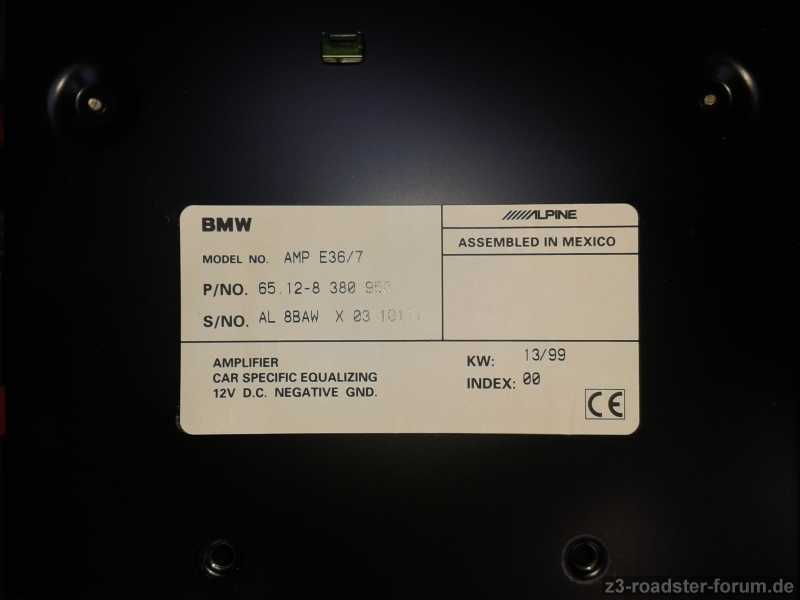

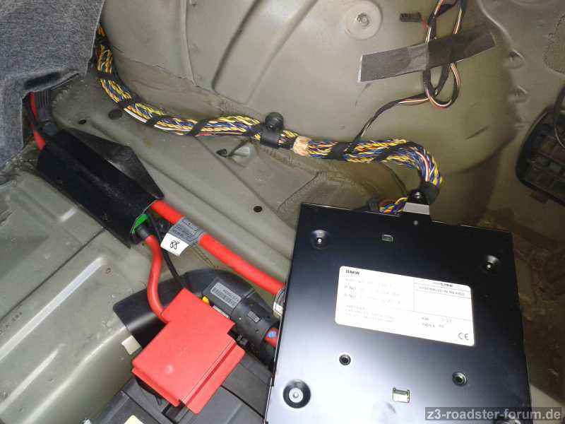

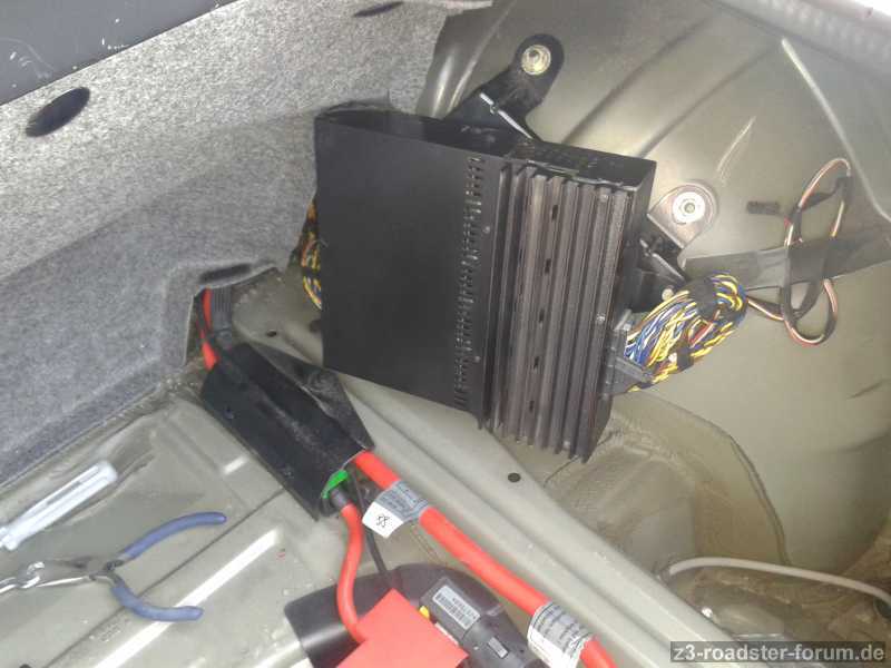

ich habe mir heute bei dem schönen Wetter hier im Norden gedacht ich kümmere mich auch mal um meinen ZZZ. Ich möchte unbedingt ein neues Radio haben und dachte mir, da ich ja schon hier viel gelesen habe, was hab ich hier eigentlich für eine Soundanlage drin. Bisher habe ich keinen Plan gehabt. Viele LS (Türen, Fussraum, Hinter den Sitzen, Subwoofer) aber was ist es genau. Dachte mir nimm doch mal hinten alle Verkleidungen ab und siehe da ich finde einen Amp (unter rechter Verkleidung) von Alpine aus dem Jahr ´99. Meine Frage, ist das das HIFI-System von BMW? Dann brauche ich wohl auch son Aktivadapter denke ich mal oder!? Danke schon mal für eure Antworten.
