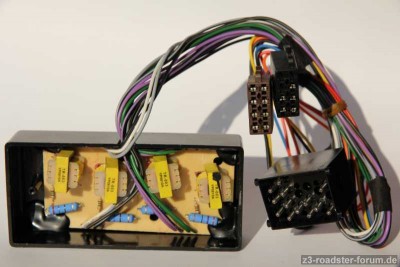

mein Händler hat's endlich geschaft, der Dietz 17033 ist da!
Bei mir ist die Kombi Alpine 9880 und H/K-System (das mit den 2 Verstärker jeweils links und rechts Im Kofferraum) UND dem Dietz 17033 nun "ordnungsgemäß" verbaut!
Die Lautstärke läßt sich sauber bis ~22 auf der Alpine Scala einstellen, danach sollte nicht weiter erhöht werden! (Verstärker schaltet dann wegen Überlast am Eingangssignal/-Pegel ab).

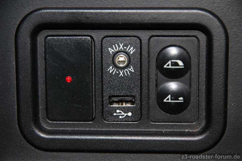

Habe dann natürlich noch das AUX-IN/USB Modul (BMW 84109237653) in die hintere Blende eingefügt (siehe auch: https://www.z3-roadster-forum.de/phpBB2/ftopic20555.html ). Dann die Alarm-LED mittels eigengebauter Platine die Alarm-LED versetzt.
Dannn noch das Aux/USB Teil zerlegen und mit entsprechend angelöteten Kabeln (3,5mm Klinke und USB Stecker-Kabel) an das Alpine angeschlossen (AUX Zusatzkabel Alpine 236B, USB Serienmäßig beim Alpine 9880).
MP3 per Handy - Super ohne rauschen!
MP3 per USB - Stick - ebenso super ohne rauschen!
Schaltplan Platine f. Alarm-LED - Quelle: http://www.unofficialbmw.com/e36/interior/e36_euro_alarm_led.html
Alarm-LED, AUX-in & USB - finished by BO
Dietz 17033 Aktiv-Systemadapter Innenansicht Leistungs-/Impedanzanpassung für Fremsradioa bis max 4x50W Ausgangsleistung

@hascl:
ich vermute du hast ein Masse-Problem oder es wird eine Masse-Verbindung am Radio, Verstärkern oder der Adapter ist nicht richtig mit der Masse der Kfz verbunden sein. (Annahmevermutung, ich würde dieses bei mir als erstes mit einem Digital-Multimeter und einem geschulten Auge prüfen).
Bei mir ist der Dietz 17033 wie oben geschrieben diesbezüglich absolut ruhig.
2. Hast du die Audio-Anlage immer mit orig. BMW Radio betrieben und bist jetzt erst auf ein anderes Radio umgestiegen?
3. Ich würde auch noch mal die Verdrahtung des Adapters zum Radio-Anschlussadapter und die daranhängenden Kabel 100%ig überprüfen.
4. puuhh, mehr weis ich im Moment aus der Glas-Kugel-Guck-Ferne leider auch nicht zu analysieren.
5. recherchier hier mal in den Schaltplänen, anhand deiner Ausstattungsliste des Kfz müstes du den richtigen Verdrahtungsplan deiner Car-Hifi-Anlage finden können. Ich weis nicht, ob bei dir exakt das gleiche System wie bei mir eingebaut ist.

auf Seite 35/36 sind die genormten Stecker am Radio zu erkennen 1x Spannung 1x Lautsprecher
UND: siehe oben der Dietz hat genau das Gegenstück am Adapter !!
Die von Caraudio schienen mir schon immer etwas mit unserem Z3 überfordert.
Fazit: Dietz in Rundstift rein, 2x die kleinen ins Radio - testen ob geschalteter Plus Radio einschaltet und Dauerplus Ok ist. -> merkste daran, dass wenn du den Schlüssel rausziehts, und dann wieder Radio ein, die Senderspeicher weg sind. Dann geschalteten Plus und Dauerplus tauschen (kann manchmal vorkommen)
