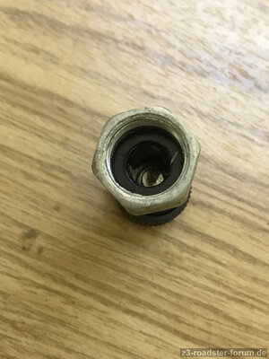

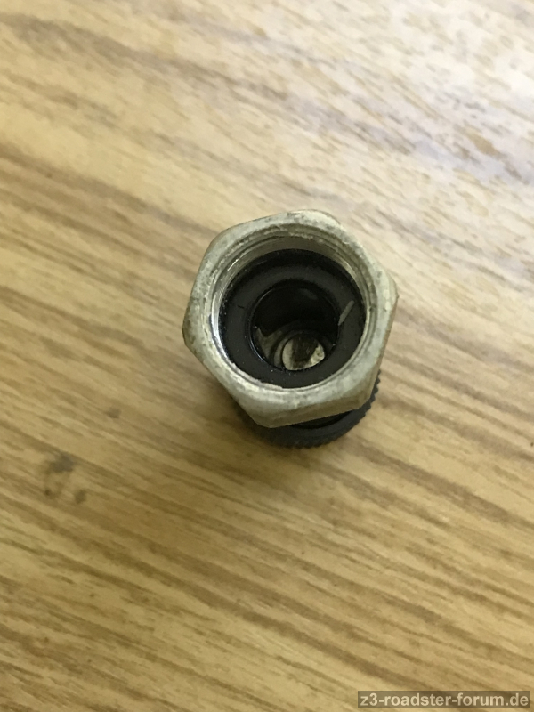

wie habt ihr das neue Kabel in der Antennenbuchse angelötet? Da reicht doch kein Lötkolben rein? Oder denke ich falsch? So sieht es bei mir aus, wenn ich in die abgeschraubbte Antennenbuchse schaue. Und ganz "unten" ist der Kontakt, an dem das Kabel mal hing.
Blick in die Antennenbuchse

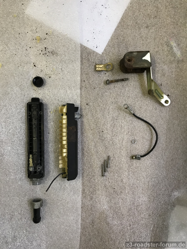

Als Referenz noch der zerlegte Antennenverstärker (habe einen defekten gebraucht erstanden)
Antennnenverstärker zerlegt

Mit Lötkolben reinhalten:-)

Versuche es doch mal mit einem "Feinlötkolben"
https://www.amazon.de/AGT-Feinl%C3%B6tk ... B01639AKSS

Hab endlich den Versuch starten können (caraudio24 hatte über 1 Monat Lieferverzug beim ATBB Antennenverstärker). Das Anlöten war am Ende Glückssache, da kein normaler (Fein-)Lötkolben eine ausreichend dünne und lange Spitze hat. Habe dann einen Nagel aufgeheizt und den Pilz mit Heißluft vorgewärmt. Ein bisserl Kunststoff ist geschmolzen, aber am Ende ist das Kabel fest verlötet.
Habe also das Projekt nachempfunden. Sieht fast gleich aus wie bei Waldemar, habe das Kabel zum Antennenanschluß im Pilz anders geführt (man muss den Fuß gar nicht aufbrechen, sondern kann direkt in den "Kanal" ein kleines Loch bohren.
