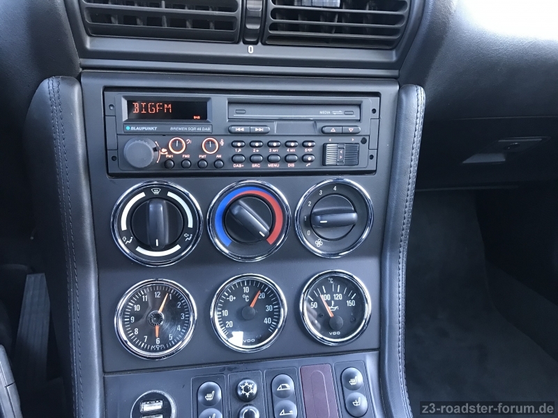

Der zweite Teil des Projekts kam schneller als gedacht. Irgendwie habe ich mich in das Blaupunkt Bremen verguckt. Die Bestellung ging dann schnell. Vier Dinge habe ich gekauft.
  • Das Radio selbst. Blaupunkt Bremen SQL 46 DAB
  • Einen passiven DAB/FM Splitter von ATBB 4724.02
  • Einen Steckeradapter BMW - ISO
  • Einen Antennenadapter DIN - ISO

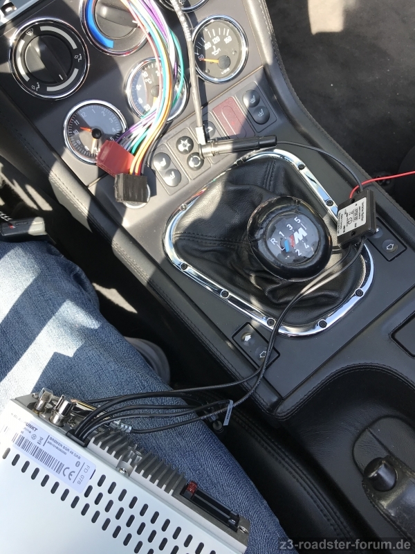

Der Zusammenbau ist im Vergleich zum Lautsprecher-Teilprojekt einfach. Einzige Hürden: Das Lösen des BMW Steckers am Originalradio hat mich etwas altern lassen. Und der Einbaurahmen hat erst mal gewackelt - brauchte also eine zweite Runde, um den deutlich sorgfältiger zu fixieren.
Erster Funktionstest ist gut, Klang ist mindestens so gut wie vorher, ich freue mich nun über DAB und SD Karte und 24 Watt Verstärkerleistung.
Fertig eingebaut :)
Verkabelung
