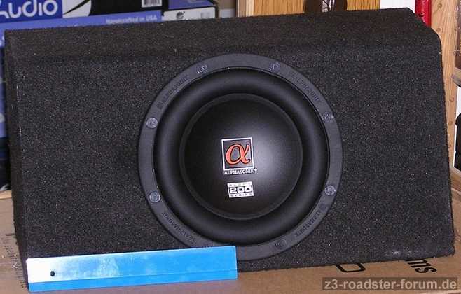

Beitragvon Mr.V » 30.05.2007 12:47
So sähe das Teil dann aus. Der PSW208 braucht wohl 10 l. Braucht man nur noch ein Programm zur Gehäuseberechnung (z.B. hier: http://www.selfmadehifi.de/basscad.htm) und dann kann es losgehen, oder man berechnet es einfach so. :twisted: :mrgreen: :pssst:
