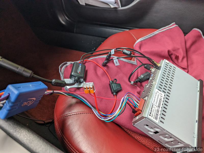

Ich kann an dem Gerät nichts aussetzen, außer eine Möglichkeit der Phantomspeisung der (analogen) Antenne.
Zumal das Frankfurt ein Retrodesign des Originals von 1992 für Oldtimer und Youngster sein soll :roll:
Ich habe heute übrigens den Splitter erfolgreich montieren können :D
Analoges (AM/FM) wie digitales (DAB+) Radio gehen nun.
Ob ein bzw. dieser aktive Splitter ggü. einem passiven besser ist bezweifle ich. Eventuell ist mit "verstärken" auch nur die Phantomspeisung gemeint.
Jedenfalls habe ich den Splitter an das Zündungsplus des Radio-Adapters gehängt, statt des beiliegenden Stromdiebes habe ich eine Wago-Klemme verwendet, weil zuverlässiger.
Jedenfalls bekomme Ich jetzt 102,1 FM4 aus Wien rein - bester Sender!

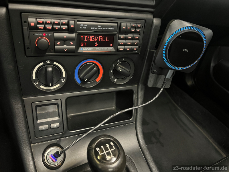

Mein Audio-Update, mit dessen Planung ich bereits 2011 begann, ist hiermit endlich abgeschlossen. Neben dem Radio kamen noch folgende Komponenten hinzu:
  • Anstelle der Standardlautsprecher die AUDISON APK-130 und
  • eine neue Handyhalterung: Von der alten Brodit-Installation habe ich den Apple 30-Port-Connector abgenommen und auf den bestehenden Kugelkopf ein "kabelloses Autoladegerät mit CryoBoost (HaloLock)" von ESR gesetzt. Das war zwar minimal zu groß für den Brodit-Kugelkopf, doch mittels eines speziellen Spezialtools (vulgo: Wasserbombe) sitzt die Halterung auch bei einem aufgesetzen iPhone stabil. (Bitte entschuldigt, dass ich das Bild bereits in einem anderen Faden gezeigt habe)
Mit dem Gesamtergebnis bin ich sehr zufrieden, sowohl, was den Klang als auch die Funktionalität angeht.

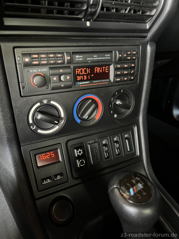

Nach ewigem überlegen bin ich nun auch auf das Frankfurt umgestiegen und möchte meine Erfahrungen teilen.
Ich hatte vorher ein Blaupunkt Valencia 200DAB BT. Das ging von der Optik her schon in die richtige Richtung, aber es machte immer mal Probleme mit Bluetooth. Da auch ein FW Update nichts gebracht hatte, kam doch wieder die Überlegung nach dem Frankfurt auf. Die finale Entscheidung kam dann, als ich ein wirklich super Angebot bekam und da musste ich zuschlagen.
Vorher hatte ich schon einen neuen Antennenstab https://amzn.eu/d/bWuD4PI und einen DAB Splitter https://amzn.eu/d/bfnZrLN verbaut.
Damit hatte ich ohne weitere Modifikationen auch DAB im Zettti.
Beim Auspacken des Frankfurt fiel mir sofort die um Welten bessere Qualität des Kunststoffes und der Tasten auf. Das Valencia war sehr wackelig und die Druckpunkte der Tasten und auch die Geräusche einfach billig. Das Frankfurt ist wirklich um einiges hochwertiger. in einigen Foren wird das Gegenteil behauptet, aber das kann ich absolut nicht bestätigen.
Dann gings an den Einbau. Einziges Problemchen hier, es war echt schwierig einen guten Halt mit dem Originalrahmen zu bekommen. Die Nasen waren leider entweder zu weit hinten und hatten dadurch keinen Halt, oder zu weit vorne und somit direkt über dem Rand der Blende. Aber es ging dann doch irgendwie und es hält ausreichend gut. Hier muss ich aber noch optimieren. Dann das Radio angeschlossen, was sehr einfach war und reingeschoben.
Es sitz wirklich super drinnen. Vielleicht könnts noch 1-2mm raus, aber das ist nicht unbedingt nötig. Vielleicht versuche ich es mit Distanzrahmen. Dann könnten die Nasen auch besser passen.
Radio eingeschaltet und ich war schon verliebt mit der Optik. einfach geil. Nach Einstellung der Farbe passt es wirklich perfekt und sieht meiner Meinung nach aus wie Original.
Dann mal Bluetooth getestet. Alles Super! Finde besserer Klang als vorher. Aber kann auch Einbildung sein.
Zum Schluss wollte ich noch FM und DAB testen. Hm da war dann plötzlich schlechter Empfang. Nur sehr wenige Sender, auch bei FM.
Ich erinnerte mich dann in einigen Foren gelesen zu haben, dass viele in Verbindung mit dem Splitter die Phantomspeisung aktiviert haben.
Das habe ich dann gemacht und siehe da, sofort glasklarer Empfang und so viele Sender, dass ich gar nicht wusste, welche ich nun speichern sollte.
Bekomm nun sogar den Wiener Stephansdom Sender rein :lol:
Viel mehr Sender als vorher beim Valencia.
Also ich bin nun wirklich Glücklich. Jetzt ist der Innenraum für mich endlich fertig. :mrgreen:
