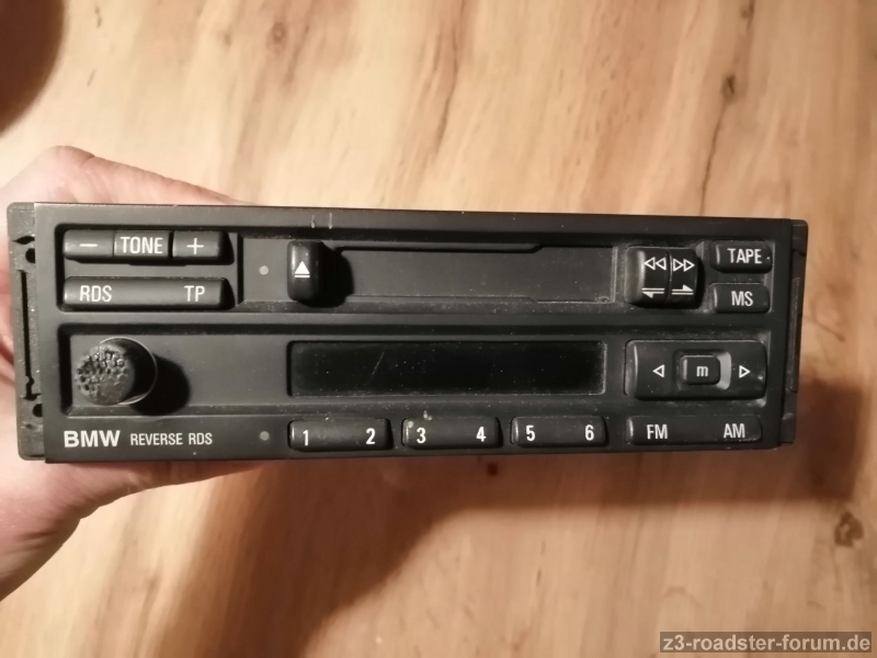

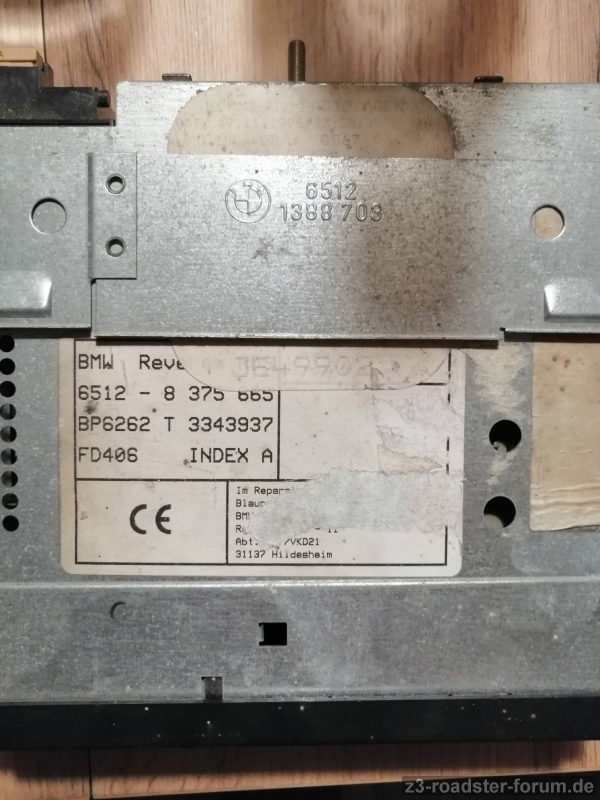

Beitragvon BenZ3 » 03.05.2021 21:11
Hier ist mein Radio samt BP Nummer... Ohne BT Option werde ich es wahrscheinlich aber nicht verbauen...
Hat mir der Händler netterweise beim Verkauf dazu gegeben...
