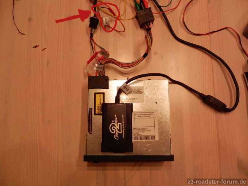

So, das drehzahlabhängige Zündungs/Lima Brumm- oder Sirrgeräusch ist jetzt auch beseitigt. Vorher war es während leiser Passagen bei einer Titelwiedergabe zu hören. Es gibt für solche Probleme extra einen Masseverbindungsstecker mit separatem Stecker 8) im Kabelsatz (siehe Foto mit Fähnchen GND-A = Ground = Masse), vermutlich um Ihn ans Radio anzuschließen oder anderst zu konfigurieren. Habe Ihn auseinandergesteckt, das Geräusch ist sofort verschwunden. Gegentest: Bei voll aufgedrehtem Radio und keinem abgespielten Titel/Signal kann man es beim Gasgeben im Leerlauf noch ganz leicht wahrnehmen. Sobald ein Titel abgespielt wird, hört man nichts mehr davon. 8)
Fazit der Installation: Die Box taugt und tut´s :thumpsup:
