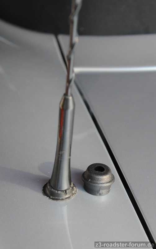

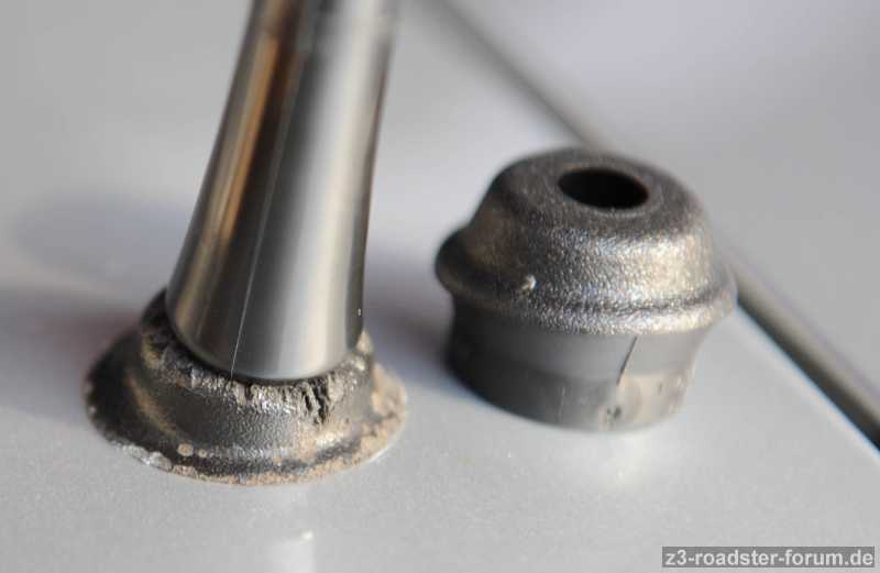

Beitragvon tom07z3 » 30.03.2011 19:28
Meine Originalantenne ist noch OK. Nur die Tulle - Teil Nr. 5 - ist etwas porös. Für 2 € habe ich mir das Originalersatzteil besorgt.
Wie bekomme ich die alte Tulle raus und die neue wieder fachmännisch und dicht montiert?

Re: Antenne läßt sich nicht abschrauben
Beitragvon JayJay » 31.03.2011 06:59
Dein Antennenfuss ist komplett kaputt, da brauchst du wohl einen neuen, der kostet beim :D :bmw: um die €80.-
Alle Schrauben vom alten lösen und nach unten rausziehen.
Beitragvon tom07z3 » 31.03.2011 18:28
Vielen Dank für die schnelle Info!
Aber wieso muss ich komplett austauschen, wenn ich nur das Teil Nr. 5, welches ich auch einzeln bekommen habe, wechseln möchte?
Beitragvon Nobody » 02.04.2011 17:56
Musst du nicht!
Wen Teil 5 kaputt ist musst du nur alles abmontieren,kannst die andren Teile aber wieder verwenden!
Beitragvon sharki » 04.04.2011 08:52
hast Du schon eine Lösung gefunden? Die aufgeschraubte Plastiktülle mit dem "Kugelgelenk" ist bei mir auch zerbrochen.
Finde das Teil ebenfalls nicht.
Muß man jetzt tatsächlich den kompletten Antennenfuß neu kaufen, nur weil dieses Teil zerbrochen ist?
Beitragvon tom07z3 » 04.04.2011 18:42
Bisher habe ich noch nichts weiter unternommen, da es sich bei mir, wie den Bildern zu sehen ist, nur um eine "Schönheitsrep." handelt.
Beitragvon enderspfg » 04.04.2011 22:02
schaut euch doch meine rep anleitung an, die ist ein paar zeilen tiefer. da ist eine fertige antenne abgebildet:
https://www.z3-roadster-forum.de/phpBB2/ftopic17566.html
der gummrest im kotflügel einfach einschneiden(ist ja eh porös)
das einsetzendes antennenfußes in den neuen gummi machte ich mit flüssigseife.
konnte leider nicht früher antworten war im ausland.
