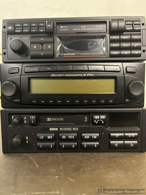

Beitragvon Greg » 16.12.2022 21:19
joe612 hat geschrieben:Also dann bin ich auf Erfahrungsberichte gespannt
Na gut, ich habe mir zwar über 11 Jahre Zeit gelassen, doch was schon das schon in einer Stadt, in der ein Kirchenbau gut 600 Jahre dauern kann?
Die o.a. Optionen sind schon aus optischen Gründen ausgeschieden. Daher kam erst mal ein Becker Indianapolis Pro in den Z3. Für DAB+* und BT-Streaming war ein Pure Highway oder ein ähliches Gerät gedacht.
Doch nun ist es ein Blaupunkt Frankfurt RCM 82 DAB geworden:
Becker Indianapolis Pro 7952
BMW Reverse RDS
Ich werde berichten. Nicht erst in 11 Jahren, sondern voraussichtlich am Wochenende.
