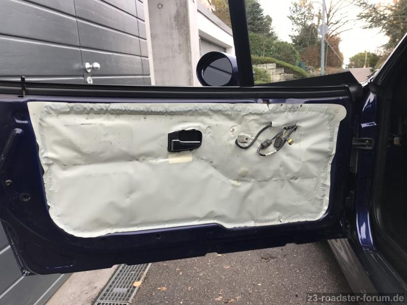

Am Wochende war es zwar kalt, aber trocken und sonnig. Also los. Mit der Beifahrerseite begonnen. Verkleidung des Fußraum-LS geht noch recht einfach ab. Bei der Tür war es schon spannender. Dank Illustrationen hier konnte ich die Clipse beschädigungsfrei lösen. Leider gab es ein paar Kratzer im Lack - habe danach das Demontagewerkzeug am Winkel mit etwas Panzertape umwickelt, und damit später die Fahrertür geschont. Der Stecker vom Hochtöner muss gelöst werden - da hätte mir geholfen vorher mal ein Bild von einem abgekoppelten Stecker anzusehen. Die Schutzfolie in der Tür lässt sich gut mit dem Fön bei 50-80 Grad behutsam lösen. Damit war der Ausbau fertig.
Ein paar Bilder bis hierher:
2632826329263302633126332

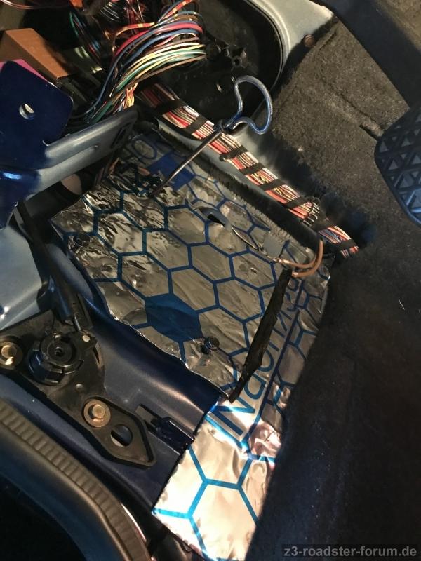

Wie mehrfach empfohlen, geizte ich nicht mit Alubutyl. Ich war erstaunt, wie weit nach vorne der Hohlraum reicht - an einer Stelle konnte ich eine ganze Bahnlänge (40cm) einlegen.
26333
Die Löcher soweit möglich verschlossen, um akustische Kurzschlüsse zu minimieren.
26334
Auch um die Öffnung klebe ich eine quadratische (16x16) Lage. Darauf kam ich, weil die POW13 verhältnismäßig klein sind, der Überlapp von Lautsprecher-Rand und Einbaurahmen beträgt nur wenige mm.
2633626337
Eingebaut sieht das dann so aus:
26338
Vorher noch Dämmwolle reingestopft. Erstaunlich was da alles reingeht. Auf der Fahrerseite ist das Ganze deutlich enger, da ist u.a. der Hebel für die Motorhaube.
Ein kleiner Funktionstest vor dem Festschrauben sagte mir: Da kommen Frequenzen raus :)

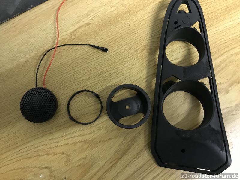

Die Türverkleidung nehme ich als Ganzes mit nach Hause, um in Ruhe und im Warmen daran zu arbeiten. Die alten HT ausbauen geht einfach. Etwas schwiereiger ist es, das Gitterblech zu lösen. Auf der Fahrerseite war es teils angerostet. Mit etwas Frickelei ging es dann. Wer jetzt die Gitter mattschwarz lackiert: ausreichend Abstand einhalten, sonst verkleben (wie bei mir) einige Löcher mit Lack.
Für die Montage der ETON gibt es vielleicht auch andere Methoden - ich habe die abgebildeten Teile genutzt, so passt es exakt in die größere (MT-)Öffnung. Die mitgelieferte Schraube ist aber (glaube ich) zu lang, die habe ich später beim Einbau gekürzt.
26341
Die mitgelieferte Frequenzweiche habe ich an den alten Stecker gelötet. Nach eingehendem Studium der Schaltpläne: Das schwarze Kabel muss an das grüne.
26339
Dann noch der Teil, für den ich bestimmt nicht die beste Lösung habe: Den alten, zerbröselten Filz ersetzen. Ich habe eine alte schwarze Socke versucht in die richtige Form zu schneiden. Ist aber mir nicht gelungen die Form exakt zu treffen. Ich habe noch die Fahrerseite vor mir - kennt jemand da eine schlauere Lösung?
26340

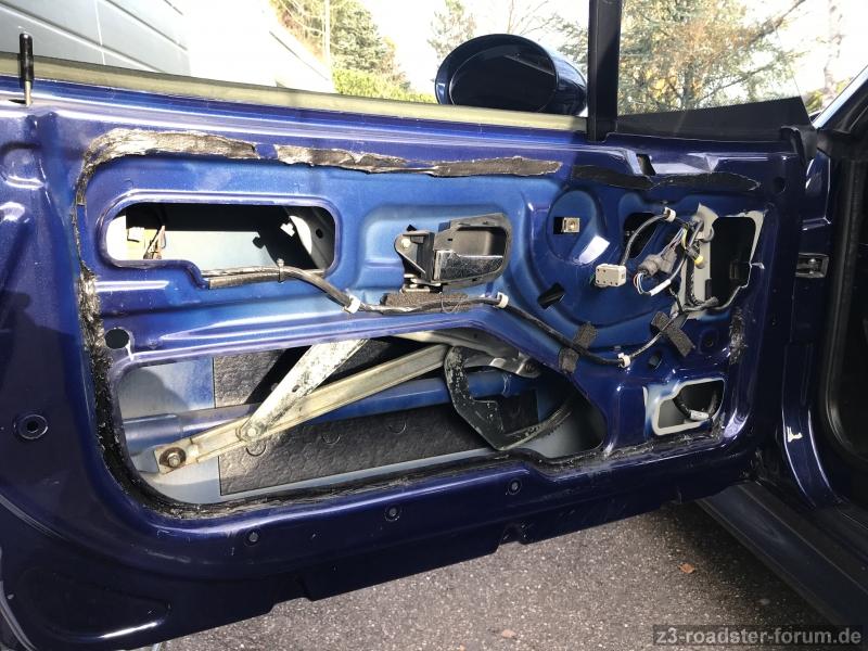

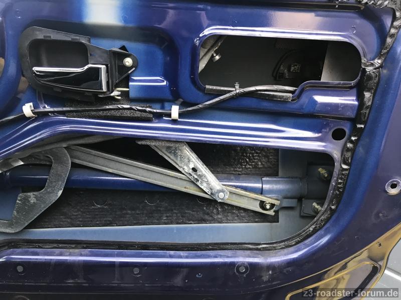

Da die Türverkleidung schon mal ab war, gab es auch ein Unterprojekt "Tür". Das Fetten und Schmieren der Flächen ist intuitiv bzw in einigen Beiträgen gut beschrieben, z.B. hier und hier. Die Befestigungsschrauben der Mechanik waren ein klein wenig locker, die habe ich in "Oben-Stellung" des Fensters wieder festgezogen. Ich bilde mir ein, dass die Fenster jetzt wieder leichter laufen, ein klein wenig verzieht sich das Halteblech des Motors dennoch.
Butyl. Der Stoff aus dem Flüche sind. So habe ich das zumindest beim Einlesen wahrgenommen. Ich musste eigentlich nicht fluchen - ich denke mein Glück/Trick war, dass die Lufttemperatur knapp über 0 war. Da ist das Zeug recht fest und wird nur weich, solange ich mit dem Heißluftfön draufhalte. Habe das alte Zeug mit Heißluftfön (auf 100 Grad), alten Handschuhen und irgendwas Spachtelartigem halbwegs entfernt, das sieht dann so aus.
2634926350
Und ist übrigens wirklich die Mühe wert. Ich hatte erst die Beifahrertür mit dem 23 Jahre alten Butyl wieder verklebt. Das hält zwar. Beim Abziehen (ich musste ein zweites mal aufmachen) spürte ich aber, dass das nur noch ganz leicht klebte. Hätte sich wahrscheinlich nach 1-2 Jahren abgelöst.
Wo ich gerade beim Thema bin: Die Schraubenmutter, die den Türgriff am Blech fixiert, war verrutscht. Daher griff die Schraube ins Leere und ich durfte eine Ehrenrunde drehen. Also unbedingt vor dem Verschließen kontrollieren.
Danach die frische Butylschnur dran und Folie wieder angeklebt:
263512635226353
