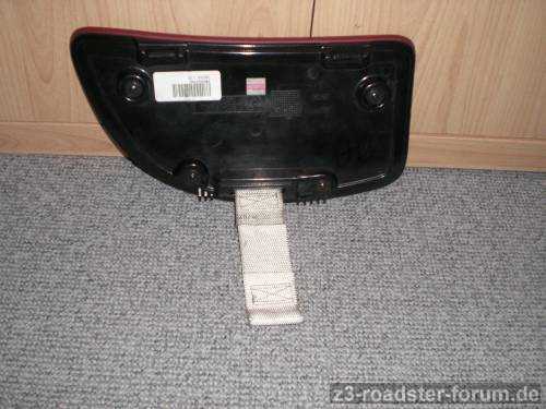

Beitragvon Discus » 22.12.2007 16:37
Hallo Michael,
der Deckel ist nur eingeklammert, demontieren wie hier von Thomas beschrieben:
https://www.z3-roadster-forum.de/phpBB2/ ... 766-0.html
Das Problem (bei dem ich auch froh wäre, wenn ich wüsste wie es geht)
ist, dass der Deckel an einem ca. 10cm langen Band hängt, der wohl unter dem Airbag befestigt ist. Ich vermute das der Airbag rausmuss wenn Du den Deckel vom Auto trennen willst. Das Foto stammt von einem Deckel aus meinem Teilefundus. Kann Dir leider hier nicht mehr weiterhelfen.
[/img]
Gruß von Didi

Beitragvon Troy » 24.12.2007 10:39
Danke für das Bild und die Info.
Aber das mit dem Band ist wirklich schlecht.
Ich glaub ich werd es dann meinen Bekannten so versuchen lassen.
Das ist mir zu Riskant. Nicht dass mich dann die ganze Sache einen Airbag kostet.

Re: Airbackdeckel abnehmen
Beitragvon SwaY » 24.12.2007 12:16
naja das band erfüllt halt den zweck, dass dir der deckel nicht um die ohren fliegt wenn der airbag losgeht
aber wenn er drauf besteht könntest ja den deckel aufhebeln und einfach am band hängen lassen, deswegen kommt er ja trotzdem schön an die kanten ran
Beitragvon beauceron » 25.12.2007 10:13
wenn ihr die bilder von mir angeschaut habt, seht ihr, es geht so nicht.
das band ist zu kurz, die frontscheibe zu nah :mrgreen:
deshalb hab ich ja das projekt aufgegeben, weil der aufwand zu gross wäre.
Beitragvon Troy » 25.12.2007 11:34
Das denk ich mir. Deswegen soll er es im montierten Zustand versuchen.
Irgendwie bekommen wir das schon hin.
