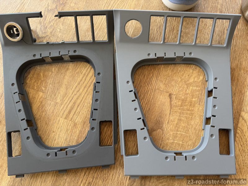

Ich wollte den Ablegeboden Mittelkonsole ersetzen, da die Stege an den typischen Schwachstellen rund um die Schalter gebrochen sind. Jetzt musste ich allerdings feststellen, dass das Neuteil (Original von BMW, Teilenr. 51 16 2 491 397) deutlich heller ist als das alte Teil. :enraged: Sieht natürlich sehr besch… aus, wenn man dann nicht auch die obere Blende (die um die Klimaregler/Radio) gleich mittauscht. Ich vermute, das alte Teil ist über die letzten 30 Jahre UV-bedingt nachgedunkelt. Das dürfte aber wohl einige Jahre dauern, bis sich das angleicht, oder? Was würdet ihr machen?

Ich würde mit beiden Teilen zum Lackierer gehen. Der soll das alte Teil mit einem Farbtonmeßgerät messen und das neue Teil mit der gemessenen Farbe lackieren und dabei auch den alten Glanz- bzw. Mattierungsgrad des alten Teils auf das neue Teil anwenden.

Stimmt, das wäre auch eine Möglichkeit. Befürchte nur, dass die Lackierung dann nicht so haltbar ist wie das Original. Und da ich die Mittelkonsole schon ausgebaut habe, würde ich ungern warten, bis der Lackierer das erledigt hat.
Wirklich ärgerlich - die grauen Blenden am Lenkrad habe ich auch getauscht, da passt der Farbton beim Neuteil perfekt. Scheint also nicht am Alterungsprozess zu liegen.

Vor gut 5 Jahren beide M-Mittelkonsolenteile zeitgleich gekauft - trotzdem minimaler Farbunterschied...

mit einem minimalen Farbunterschied könnte ich ja leben, aber das sind zwei völlig verschiedene Grautöne. Inzwischen glaube ich, das Teil wurde nur grundiert und gar nicht lackiert. Teilenummer stimmt definitiv überein, Produktionsdatum ist 2001 (die alte Blende war von 1999).
Werde am Montag mal bei BMW nachhaken - vielleicht kann ich es mit einem anderen Lagerteil vergleichen.

Ich habe mittlerweile mehrere neue Blenden in Q6TT in der Hand gehabt - die sind alle viel zu hell. Laut BMW ist das bei allen Teilen aus der Nachproduktion so. Einen offiziellen Farbcode für den Grauton gibt es leider nicht.
Ich habe dann wie oben schon vorgeschlagen Alt- und Neuteil zum Lackierer gebracht. Messung mit Spektralgerät war leider nicht möglich, da nicht genug Fläche. Das Ergebnis ist trotzdem sehr ordentlich geworden. Dennoch leider mit kleiner Abweichung sowohl beim Farbton als auch Glanzgrad. Ich überlege jetzt, auch den oberen Teil der Mittelkonsole noch lackieren zu lassen - bin eben Perfektionist :roll: Im Nachhinein hätte ich natürlich gleich beide Teilen hinbringen sollen. :enraged:
