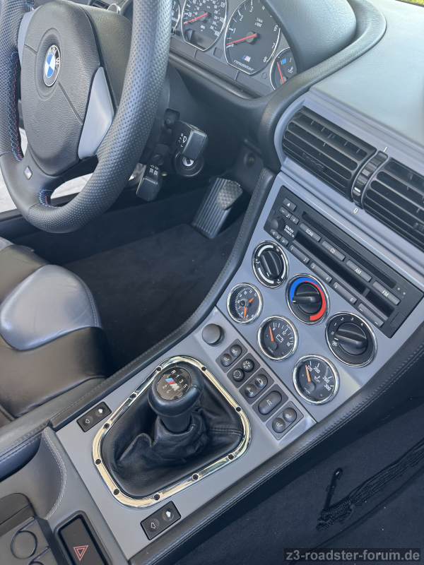

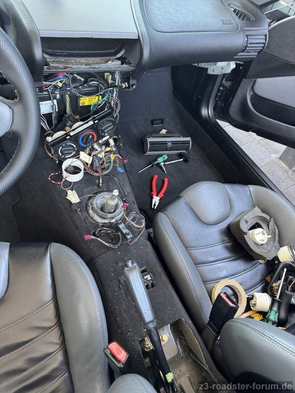

Projekt Mittelkonsolen-Restaurierung heute erfolgreich abgeschlossen. Die Blende um die Schaltkulisse war an der typischen „Sollbruchstelle“ am Klimaschalter gebrochen. Da es die Blende neu nur noch in einem viel helleren Grauton gibt (siehe hier), habe ich beide Blenden lackieren lassen. Zudem habe ich die Schwachstelle prophylaktisch von hinten mit JB Weld verstärkt.
Bei der Gelegenheit habe ich auch das durchhängende (US-)Handschuhfach repariert, alle Teile gründlich gereinigt, den völlig zerbröselten Schaumstoff um die Lüftungsdüsen ersetzt, kleine Kratzer in der Belederung gefärbt, die Beleuchtung von Zigarettenanzünder und Uhr erneuert und den Kabelsalat entwirrt, den der Vorbesitzer mir hinterlassen hatte :mrgreen:

Toll :2thumpsup:

Schwarz-Grau beim Z3M find ich die schönste Kombination, sieht doch super aus, auf den Bilder wirkt es jetzt alles wie ein Farbton :thumpsup:

So ähnlich sah die Mittelkonsole bei unserem Roadster kürzlich auch aus, Bordcomputer nachgerüstet und auf der Suche nach dem Stecker gewesen....rechts neben dem Steuergerät unter dem Teppich fündig geworden. Jetzt muss nur noch das Lenkrad raus für den Tausch des Blinkerhebels...
