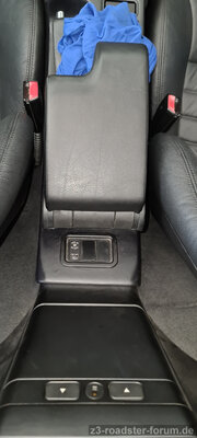

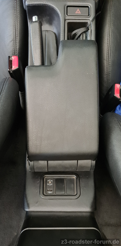

Beitragvon eisi » 07.09.2023 08:38

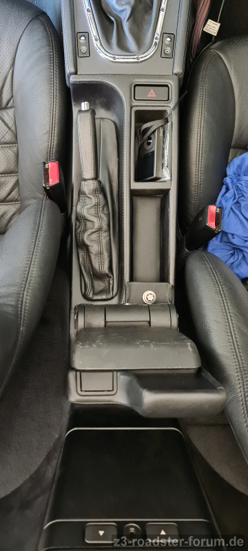

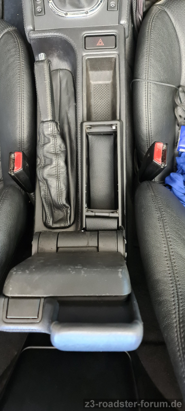

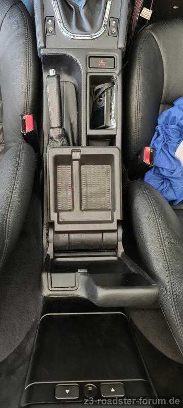

Heute war noch eine gute Stunde Arbeit angesagt, jetzt bin ich zufrieden.
Ich denke, die Bilder sind aussagekräftig genug, so dass sich jeder seine Meinung davon machen kann.
Mit der Zentralschraube gesichert
Fügt sich harmonisch ins Gesamtbild ein

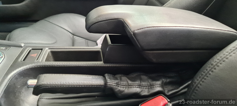

Beitragvon eisi » 08.09.2023 07:04

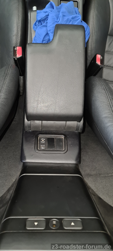

Gestern habe ich die ersten Kilometer mit der MAL abgespult und musste feststellen, dass die Höhe perfekt gelungen ist:
Exakt gleiches Höhengefühl wie mit der Armlehne der Türe. Trotz KW V3 klappert/knarzt nichts und die Längs-Position ist ganz ok, ich kann den Ellenbogen und hinteren Unterarm trotz vorgeschobener Sitzposition darauf ablegen, beim Schalten stört sie nicht und die Handbremse kann man wie gewohnt betätigen/lösen. Ich bin bis hierher sehr zufrieden.
Heute kümmere ich mich um die Verkleidung des Federmechanismus.

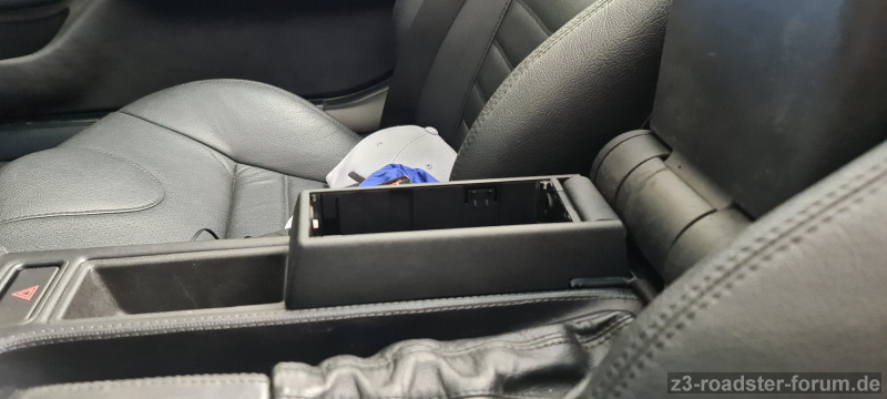

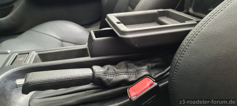

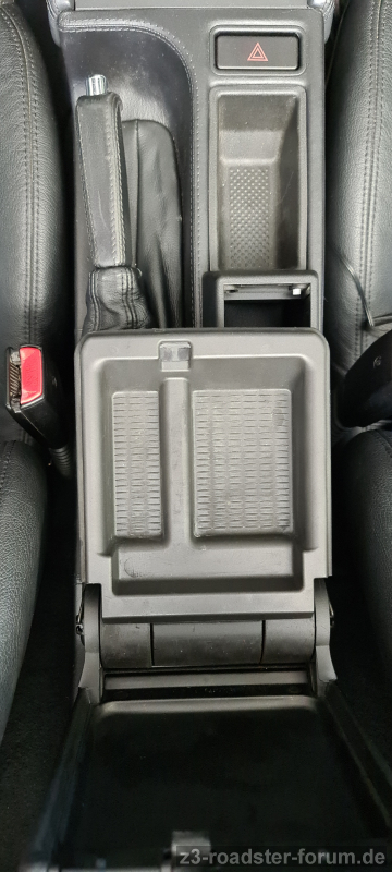

Beitragvon eisi » 08.09.2023 09:40
Die orig. Federabdeckung habe ich heute noch kurzfristig aus einem E46 bekommen und diese wartet noch auf die Anpassung.

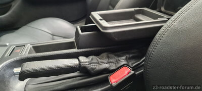

Zwischenzeitlich wurde an der Vergrößerung des Fachs unter der MAL, also in der Mittelkonsole gearbeitet.
Verwendung dazu fand ein orig. 6-Fach-Kassettenhalter.
Dieser wurde auf die notwendigen Maße zurecht geschnitten und mittels Heißluftfön der vordere untere Kunststoffteil "unter Vorspannung" gebracht.
Der hintere Abschluss wurde so nach vorne gesetzt, dass nun das Teil fest sitzt und eine deutliche Erhöhung des Ablegefaches erreicht wurde.
In die darüber hinaus nach hinten ragenden beiden Seitenteile gekamen einen Schlitz, damit dem "nach oben rausfallen" entgegengewirkt wurde.
Final die Befestigungsschraube noch abgedeckt, fertig.
Die MAL liegt in der horizontalen Stellung exakt auf der Erhöhung auf, so dass nun absolut kein Spiel mehr hat.

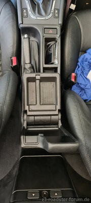

Hier sieht man den unteren Kassettenrahmen
...und ja, das hintere Teil wurde etwas schräg eingeklebt...

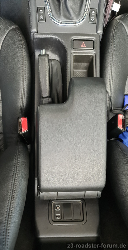

Beitragvon eisi » 08.09.2023 10:12
Jetzt ist der Umbau abgeschlossen und was soll ich sagen:
Ich habe noch eine E46-MAL (Zustand Leder ist nicht mehr der Beste) und alle Teile für diesen Umbau herumliegen ...

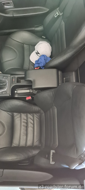

Beitragvon eisi » 09.09.2023 09:31

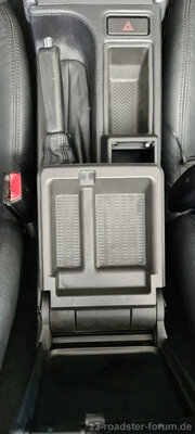

Der Schlusspunkt war heute die beidseitige Abdeckung des Federmechanismus: Schaut mit den orig. Teilen sehr sauber aus.

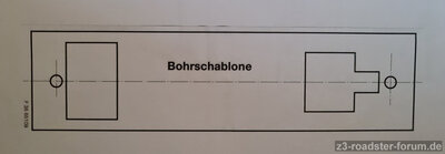

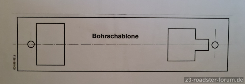

Ich muss meine erste Aussage, dass es nur bei der M-Mittelkonsole geht, revidieren.
Begründung: Die orig. BMW-Schablone für den Einbau des Kassettenfaches habe ich heute per Zufall gefunden.
Diese ist exakt wie in meiner Mittelkonsole ausgeschnitten, gezeichnet.
Es geht also bei allen Mittelkonsolen dieser E46-MAL-Einbau, sofern man die Schnitte/Bohrungen tätigen möchte.
Dieses Blatt fehlt übrigends bei der Download-Einbauanleitung
