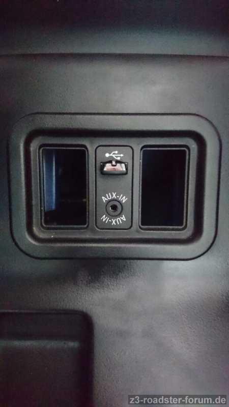

Die Frage ist ob du eine Alarmanlage hast?
Wenn "Nein" dann könntest du den USB auf deinen Bild hernehmen. (In der Mittelkonsole, versteckt irgendwo einen Zigarettenanzünder-USB-Ladestecker anschließen und dann funktioniert das relativ einfach.)
Wenn "Ja" dann gibt es keine "einfache" Plug & Play - Lösung da es bei BMW die USB oder auch die AUX - Buchse (Oder beide in einem) nur in dem von Dir gezeigten Format gibt. Das Passt leider nur in die Aussparung der Alarm LED. Diese kann aber in eine Blindabdeckung versetzt werden (Siehe: https://www.z3-roadster-forum.de/forum/viewtopic.php?p=178475#p178475 )
Es gibt noch die Möglichkeit eine USB Einbaubuchse zu finden welche in eine der Bilndabdeckungen passt. Diese wird dann wieder aus der Mittelkonsole heraus versorgt. (Strom einfach vom Zigarettenanzünder abgreifen.)

Aber trotzdem kann man es sehr Serientreu aussehen lassen. Ich hab das letzte Woche erst umgesetzt.
Vorteil hier ist das BMW diesen Standart (Der Einbaugröße) sehr Lange behalten hat und dafür sehr viele Einheiten verfügbar sind. Aber eben nur für den Alarm-Anlagen LED Einschub. Für die großen Schaltereinschübe ist mir nichts bekannt. Auch die Kabel kann man sich sehr einfach besorgen. Wer z.B. nur einen AUX an sein Original Radio anschließen möchte kann das ganz einfach über den CD-Wechsler Eingang tun. Hierfür gibts aber auch mittlerweile einen Bluetooth-Dongle der Plug and Play läuft.
[https://www.z3-roadster-forum.de/forum/gallery/image.php?album_id=184&image_id=25444&mode=thumbnail]
Wie gesagt, ohne Alarmanlage ists sehr einfach. Ich habe den Port aber dafür genutzt meinen USB-Stick als auch meinen AUX-in einmal anständig verbaut zu bekommen da an meinen Pioneer-Radio die Eingänge auf der Rückseite liegen und ich daher das ganze schön sauber verkabeln konnte.
Hierfür habe ich auch die Originalen BMW Zuleitungen hergenommen um im Fall eines defekts einfach den Port Tauschen zu können ohne wieder den halben Innenraum zerlegen zu müssen... :mrgreen: ( :enraged: )
[https://www.z3-roadster-forum.de/forum/gallery/image.php?album_id=184&image_id=25445&mode=thumbnail]
Selbst bei dieser Lösung musste das alles Kabelseitig angepasst werden, was aber echt nicht sehr schwer ist. :thumpsup:
Wer mit einem Lötkolben umgehen kann, kann sich das alles selber machen.
:2thumpsup: :sunny:

Sehr saubere Lösung! Hast du eine Teilenummer/Spenderfahrzeug von dem USB-Einsatz?
Wie hast du aus 12V 5V gemacht? Das wird ja nur ne physische Buchse sein, ohne Elektronik/Spannungswandler.
Gruß Steffen
Re: USB-Buchse - hinten beim Verdeck-Schalter
BeitragVerfasst: 04.08.2019 21:26
von Zzz3-BO-1
OldsCool hat geschrieben:Hi Florian,
Gruß Steffen
Bei Florian und mir wird der USB-Port mit dem Radio verbunden ... im USB-Port steckt dann ein kleiner USB Stick mit MP3 ...
ob aktuelle Autoradio's dann noch >1A Ladestrom treiben können ...
.. das muss jeder selber im Datenblatt des entsprechenden Autoradios herausfinden. :wink:
BMW 84109237653
USB als Ladeport: einen 12V/5V 2,1A Steckerladegerät besorgen und an einer 12VDC Spannungsquelle anschliessen, USB Verlängerungskabel entsprechend konfektionieren und an die USB Buchse anlöten. :thumpsup:
