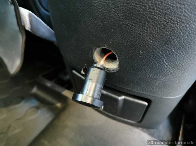

Du hast die Wahl zwischen runden Einbaubuchsen, die Du mittels eines Stufenbohrers einbauen kannst (rundes Loch), oder Du nimmst von einem alten PC von der Rückseite diese Zusatz-USB-Buchsenbleche. Damit wäre was quadratisches realisierbar. In jedem Fall ist etwas Bastelei und Lötarbeit erforderlich, du brauchst ja auch einen Kfz-Handylader von 12V auf 5V. Das hab ich bei mir in der Mittelkonsole versteckt und direkt nur das MicroUSB-Kabel rausschauen.
Wenn du mit "rund" leben kannst, nimm direkt einen möglichst kompakten Zigarettenanzünder-Lader, entferne die Kontakte, löte direkt ein Kabel zur 12V-Versorgung an und bohre ein Loch in der Größe des Zig. - Anzünders. Da steckst du das Teil durch und fixierst es von hinten z. B. mit 2k-Kleber.

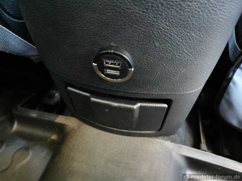

Nachtrag: Die runde Variante hab ich als Doppellader hinten im Smax verbaut. Sieht dann so aus wie auf den Bildern.
Gruß Steffen

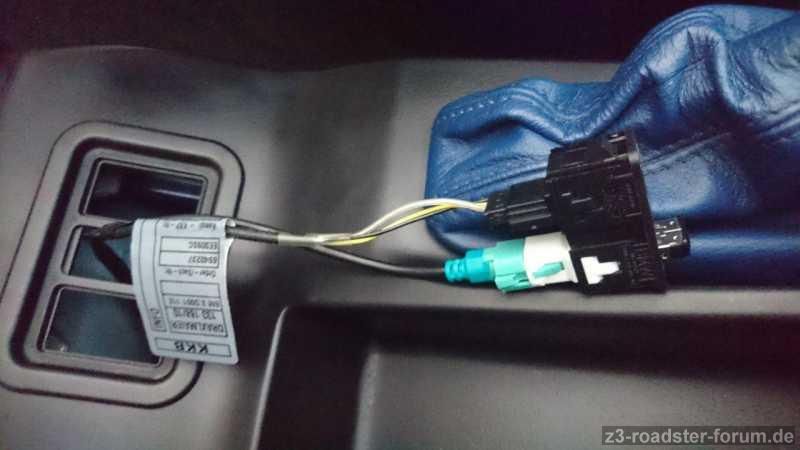

ne du - ich dachte da eher an eine originale Buchse wie diese hier - die dann direkt in die Blende passt.

Die Frage ist ob du eine Alarmanlage hast?
Wenn "Nein" dann könntest du den USB auf deinen Bild hernehmen. (In der Mittelkonsole, versteckt irgendwo einen Zigarettenanzünder-USB-Ladestecker anschließen und dann funktioniert das relativ einfach.)
Wenn "Ja" dann gibt es keine "einfache" Plug & Play - Lösung da es bei BMW die USB oder auch die AUX - Buchse (Oder beide in einem) nur in dem von Dir gezeigten Format gibt. Das Passt leider nur in die Aussparung der Alarm LED. Diese kann aber in eine Blindabdeckung versetzt werden (Siehe: https://www.z3-roadster-forum.de/forum/viewtopic.php?p=178475#p178475 )
Es gibt noch die Möglichkeit eine USB Einbaubuchse zu finden welche in eine der Bilndabdeckungen passt. Diese wird dann wieder aus der Mittelkonsole heraus versorgt. (Strom einfach vom Zigarettenanzünder abgreifen.)

Basteln muss man, ja!
Aber trotzdem kann man es sehr Serientreu aussehen lassen. Ich hab das letzte Woche erst umgesetzt.
Vorteil hier ist das BMW diesen Standart (Der Einbaugröße) sehr Lange behalten hat und dafür sehr viele Einheiten verfügbar sind. Aber eben nur für den Alarm-Anlagen LED Einschub. Für die großen Schaltereinschübe ist mir nichts bekannt. Auch die Kabel kann man sich sehr einfach besorgen. Wer z.B. nur einen AUX an sein Original Radio anschließen möchte kann das ganz einfach über den CD-Wechsler Eingang tun. Hierfür gibts aber auch mittlerweile einen Bluetooth-Dongle der Plug and Play läuft.
[https://www.z3-roadster-forum.de/forum/gallery/image.php?album_id=184&image_id=25444&mode=thumbnail]
Wie gesagt, ohne Alarmanlage ists sehr einfach. Ich habe den Port aber dafür genutzt meinen USB-Stick als auch meinen AUX-in einmal anständig verbaut zu bekommen da an meinen Pioneer-Radio die Eingänge auf der Rückseite liegen und ich daher das ganze schön sauber verkabeln konnte.
Hierfür habe ich auch die Originalen BMW Zuleitungen hergenommen um im Fall eines defekts einfach den Port Tauschen zu können ohne wieder den halben Innenraum zerlegen zu müssen... :mrgreen: ( :enraged: )
[https://www.z3-roadster-forum.de/forum/gallery/image.php?album_id=184&image_id=25445&mode=thumbnail]
Selbst bei dieser Lösung musste das alles Kabelseitig angepasst werden, was aber echt nicht sehr schwer ist. :thumpsup:
Wer mit einem Lötkolben umgehen kann, kann sich das alles selber machen.
:2thumpsup: :sunny:
