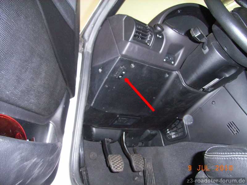

Beitragvon Mich67 » 01.02.2016 07:25
da hatte ich meine Schaltereinheit verbaut!
[ externes Bild ]
Gruß Mich

Beitragvon Sperre » 01.02.2016 08:09
Das habe ich auch so gemacht.
Mir war wichtig, dass ich das E-Verdeck öffnen und schließen kann ohne einzusteigen.
Die Variante von Mich67 ist aber zweifellos optisch sauberer!

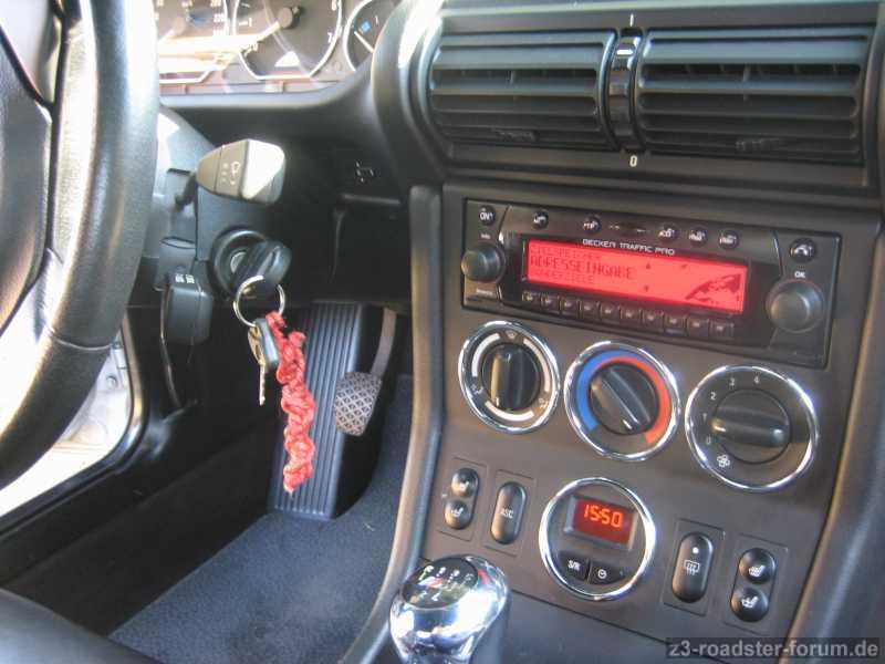

Beitragvon Zzz3-BO-1 » 28.02.2016 21:11
Tommy59 hat geschrieben:Danke, Norbert!
Aber "vorne" habe ich alle Schalter belegt, da die Voraussetzung beim damaligen Kauf des ZZZ 6-Zylinder, Klimaanlage und el. Dach waren.
Gruss, Tommy
Hi Tommy,
wenn du elektro-technische Kenntnisse hast und denn Umgang mit dem Lötkolben und CU-Litzen (gleiche Adernquerschnitte verwenden!) nicht scheust':
Dann 2x Leitungen verlängern: 1x ASC oder DSC, je nachdem was bei dir drin' ist.
1x el. Heckscheibenheizung-Schalter verlängern.
Hier wurde noch die Alarmanlagen Led umgebaut/ersetzt zwecks USB / Klinke. :D
[ externes Bild ]
AUX-in & USB - finished by BO
[ externes Bild ]
Schaltplan Platine f. Alarm-LED Alarm-LED
siehe: statt des Verdeckschalters sitz dort jetzt mein ASC und vorne der Verdeckschalter, hier noch vor Umbau.
[ externes Bild ]
Mein Endergebnis
Quelle: Zusammenfassung meines hk Systems 2015
-> Somit solltest du deinen ASC Schalter nicht allzu oft benötigen :wink: - setze diesen nach hinten (dort wo wohl meine neue LED sitzt ist dein HS-Heizungs-Schalter) und deinen el HS-Heizungs-Schalter nach vorn, dort wo der ASC/DSC sitz. Siehe Bild unten:
[ externes Bild ]
von norbertzzz: Nachrüstung Schalter heiz. Heckscheibe nach vorn verlegt
Zzz3-BO-1

Beitragvon norbertzzz » 28.02.2016 21:35
Hallo Tommy,
tja, wenn vorn kein Platz mehr für den Schalter ist wäre der Vorschlag von Olaf auch anwendbar. Du mußt natürlich entscheiden, welcher Schalter für dich wichtiger ist. :idea:
Wenn man so überlegt... der Schalter für die heizbare Heckscheibe wird vielleicht so vier bis fünf Monate genutzt (natürlich bei aufgesetztem Hardtop) :roll: ansonsten füllt er nur das sonst mit einer Abdeckung versehene Fach, so wie das bei mir der Fall war. Von daher ist natürlich deine Kreativität gefragt. :mrgreen:
Viel Spass. Ich bin mir sicher, dass ein noch kommender Vorschlag hier aus dem Forum deinen Ansprüchen gerecht wird. :roll:
