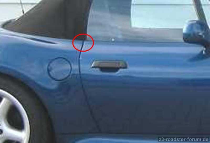

das hatte ich auch schon, war ziemlich uebel zu finden, aber als ich es gefunden habe war ich schon ziemlich erstaunt wie einfach sich das darstellt.
Bei mir war es folgendes:
wenn ich das geoeffnete Verdeck geschlossen habe, hat sich die kleine Dichtgummilippe direkt am Abschluss des Verdecks (siehe Foto mit roter Markierung) umgeknickt und dadurch hat sich eine kleine Oeffnung gebildet durch die das Wasser eintrat. Das habe ich nicht gemerkt, da ich das Verdeck immer sitzend von innen geschlossen habe und nie die Beifahrerseite von aussen angeschaut habe beim Verdeck Schliessen.
Nach genauerer Untersuchung habe ich das gemerkt. Abhilfe schaffte bei mir, ab sofort die Beifahrertuer leicht zu oeffnen wenn ich das Verdeck schliesse. Dann kann die Dichtung abschliessen. Wenn ich dann die Tuere danach wieder schliesse ist die Dichtung nicht verknickt und es dringt kein Wasser mehr ein.
Zusaetzlich laeuft gerne Wasser an der Dichtung der A-Saeule vorne rein wenn der Gummipfropfen in der Dichtung sich geloest hat (da hilft dann einkleben). Diesses Wasser dringt aber nicht bis ganz nach hinten.
Ich vermute Du hast gleiches Problem wie ich oben hatte.
Schau mal den Dichtgummi am Verdeck an der markierten Stelle auf dem Photo und schliesse Dein Verdeck bei geschlossener Beifahrertuer von aussen...
