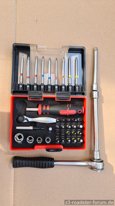

Falls es Euch weiterhilft:
Mit dem kleinen Werkzeugsatz von Strauss mache ich 90% aller Arbeiten an meinem Z3; besonders hilfreich die Miniratsche (7,5cm lang)
