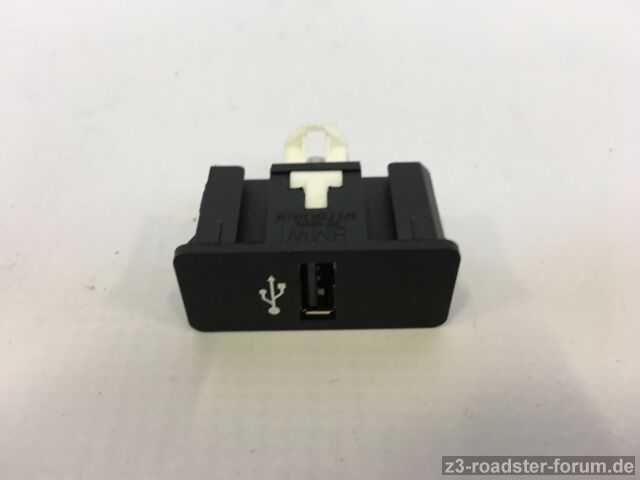

Diesen hier bei BMW (BMW Buchse USB 9230248) besorgen, DWA Leuchte ausbauen:
[https://www.z3-roadster-forum.de/forum/download/file.php?id=27035]
dann große Blindabdeckung besorgen und nach BMW 84109237653
die DWA Led umbauen:
[https://www.z3-roadster-forum.de/forum/download/file.php?id=9810]
Ergebnis dann:
[https://www.z3-roadster-forum.de/forum/download/file.php?id=9809&mode=view]
bei dir dann mit oben abgebildeter "NUR USB Buchse" dann halt' ohne AUX-IN :mrgreen:
