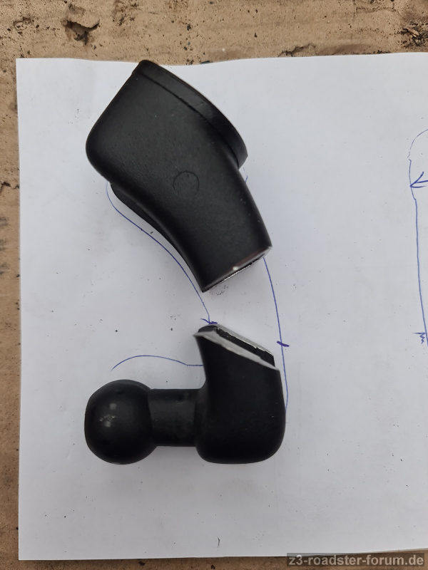

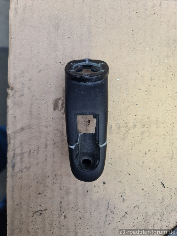

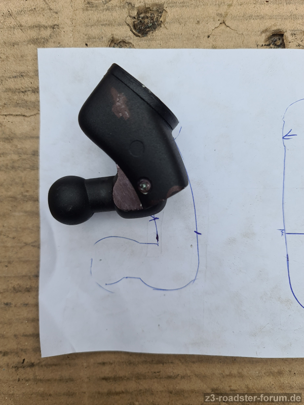

Ich habe mich heute mal in der Werkstatt etwas kreativ ausgetobt...
Erstmal eine Skizze gemacht und die Flexibilität aus der Schublade geholt...
...dann vorsichtig ans Kürzen gemacht...
...um als Prototyp zur Vorlage dieses Exemplar zu bekommen

Re: Z3M Spiegel Einbau / Umbau mal anders !
Beitragvon OldsCool » 25.01.2022 17:37
Sehr gute Idee eisi! Am besten gefällt mir, dass man die FFB-Verkabelung weiter original führen kann :2thumpsup:

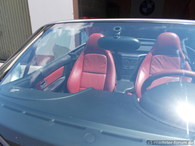

So was ähnliches hab ich schon mit einem Mini-Innenspiegel gemacht...
download/file.php?id=32540&mode=view
Beitragvon eisi » 25.01.2022 22:00
Respekt, Peter :thumpsup:
So sauber ist meine Konstruktion leider nicht geworden.

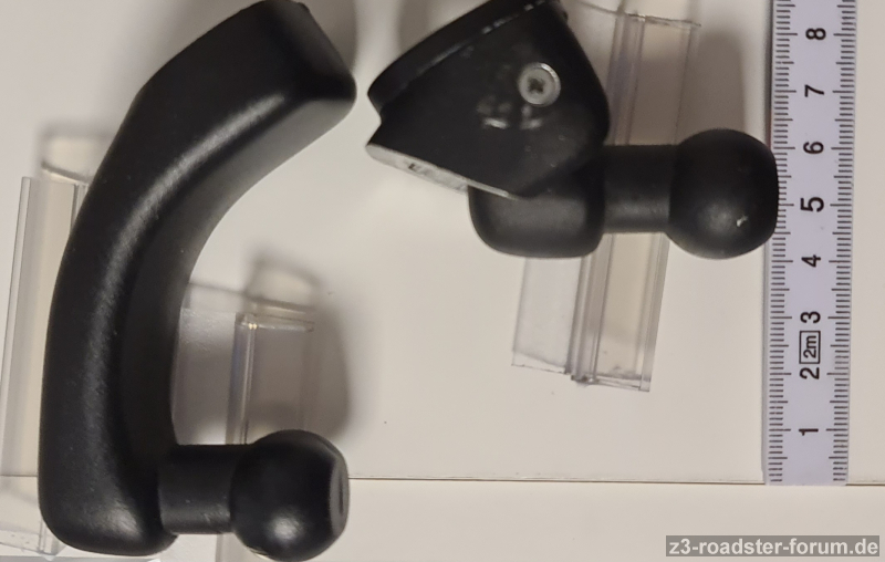

Ich lass mal wieder ein sehr altes, aber doch hochaktuelles Thema aufleben; dieses Mal für ALLE Spiegelversionen.
Gestern hatte ich schon dazu hier was gepostet. Das Teil ist aus dem 3D-Drucker (nicht mein Werk, sondern von meinem Nachbarn gemacht), welches final per Handarbeit angepasst werden musste.
Diese um ca. 3 cm kürzere Version ist dennoch ein nur erster Prototyp (!), der nun im QP seinen Dienst versieht.
Ich beabsichtige, einen daraus verbesserten Prototyp fertigen zu lassen, welcher dann im Roadster zum Einsatz kommen wird.
Kurz zur Erläuterung:
Das Teil hat die orig. Kabelführung innen, was mir wichtig ist.
Das Material ist Kunststoff.
Die Befestigung wird vom orig. Spiegelarm auf den Kunststoffarm umgebaut.
Es wird bei jedem Umbau handwerkliches Geschick und Werkzeug von Nöten sein, weil
- der Spiegel zerlegt werden muss
- die Kabel ausgepinnt, durchgeführt und wieder eingepinnt werden müssen
- der Spiegelarm aus-/eingebaut werden muss
- die Befestigungsteile der Halterung umgebaut und dazu 3 Löcher gebohrt werden müssen
Erste Reaktionen hier waren positiv und ich beabsichtige, eine Kleinserie aufzulegen; der Preis dafür kann aktuell noch nicht genau abgeschätzt werden, weil das Teil noch nicht serienreif ist. Fest steht jetzt schon: Der Kunststoff hält sehr viel aus und bricht nicht.
Ich halte Euch auf dem Laufenden...

Beitragvon eisi » 05.02.2025 12:29
Durch den Umstand, dass mein "erster Entwurf", welcher aus einem Originalspiegelarm entstand, noch im Lager leag, habe ich mir über diesen Gedanken zur Optimierung gemacht.
Das Ergebnis ist, dass dieser am Ende der Optimierung echte 5 cm kürzer war als das Serienpendant.
Dadurch rückt der Spiegel jedoch gut 3 cm näher an den Fahrer.
ABER: Mein Versuch war 1 cm zu hoch; der Spiegel liegt oben am Kunststoff vom Windlauf an.
Es geht also weiter und ich bin wieder am Tüfteln...
