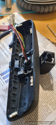

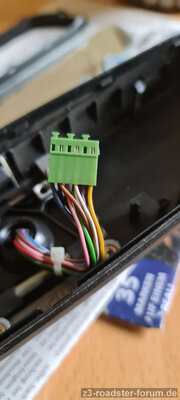

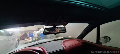

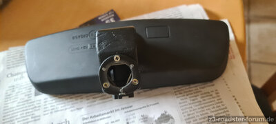

Heute habe ich endlich die individell angefertigte, kürzere Innenspiegelhalterung verbaut.
Diese Halterung ist ein Prototyp und wenn sich das Teil bewährt, könnte es - optisch schöner und filigraner - in Serie gehen.
Mit Kabelverlegen/Aus- und Einpinnen, Raspeln/Feilen, Lackieren und Anpassen waren es dann doch schon gut 3,5 Std Arbeit.
Nun sitzt der Spiegel gut 3 cm höher; was für ein Auswand (pro cm 1 Std :shock: )
Alles bildlich festhalten für den Zusammenbau
Halter einsetzen
Kabel durchziehen
Fertig anpassen
Fertig montiert

vielleciht ist es eine naive Frage, aber: wozu sind die Kabeln im Spiegel?
Trotz der geringe zurückgelegte Entfernung (1cm/Std) sieht es gut aus :)

Beitragvon eisi » 04.02.2025 16:17
Die Kabel sind für den Spurhalteassistenten... :lol:
Nein, das sind die für die FFB; im Spiegel sitzt der Empfänger für die Funkfernbedienung.
Zudem, falls vorhanden, sind die erforderlich für den automatisch abblendenden Innenspiegel (J-Lo S hat(te) einen, der Prinzregent nicht).
