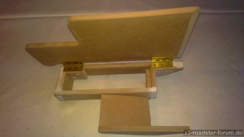

Da ich in vielen Thread's schon verschiedenste Mittelarmlehnen (MAL) gesehen hab', mußte nun auch eine her'. Meine Version sollte aber seitlich klappen können und dabei nicht zu hoch aufbauen. So liegt der Arm später in einer Linie mit meinem kurzen Schaltknauf, und somit ist ein wunderbares schalten möglich.
Schritt1:
Bilder des Rohbau's:
[ externes Bild ]
[ externes Bild ]
[ externes Bild ]
[ externes Bild ]
[ externes Bild ]
[ externes Bild ]
... hier ist sehr schön zu erkennen, das eine "Delle" ausgearbeitet wurde. Diese ist nötig, damit später der Deckel sanft an der Wange der Beifahrer-Lehne anliegt und damit der Deckel weiter öffnen kann.

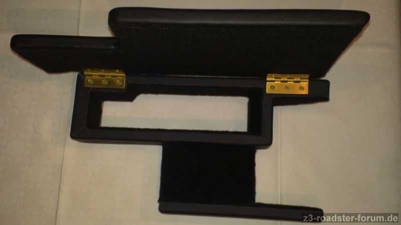

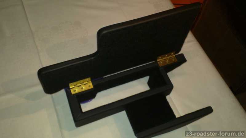

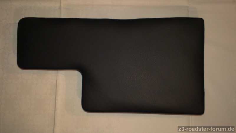

Bilder der mit Leder bezogenen MAL. Mit leichter Polsterung darunter und Auskleidung im Inneren mit schwarzem Filz.
[ externes Bild ]
[ externes Bild ]
[ externes Bild ]
[ externes Bild ]
Eine kleine Ablage für ein Mobiltelefon oder einen MP3 Player - dafür ist der 3,5mm Klinkenanschluss (siehe letztes Bild im Beitrag #1) :wink: , welcher direkt auf's Alpine Autoradio geht. :D
