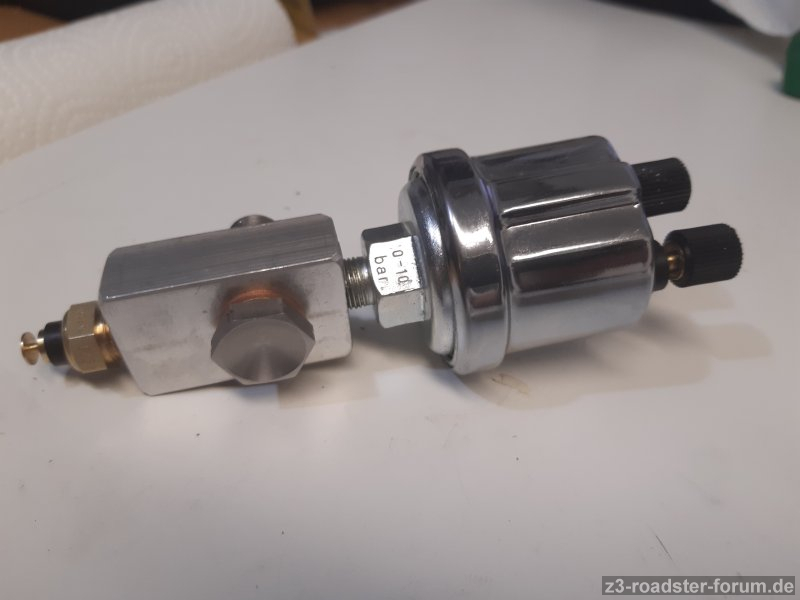

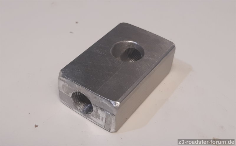

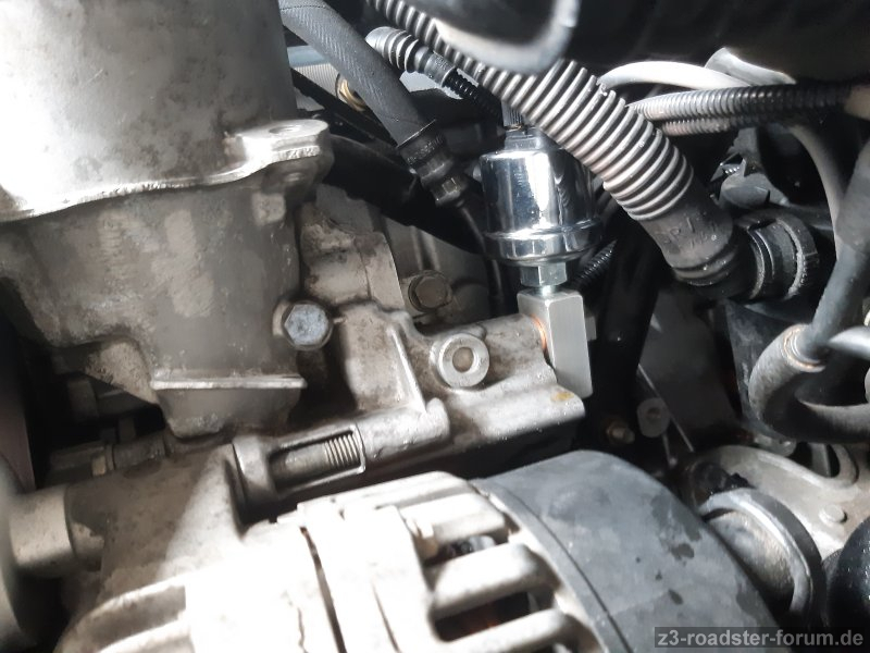

Heute einen Adapter für den Öldrucksensor gebastelt:
Mit Sensoren:
Das war jetzt mein dritter Anlauf den Öldrucksensor und Temperatursensor anzubauen.
Zuerst erwarb ich einen speziellen Deckel für den Ölfilter. Dessen Verwendung gab ich aber auf weil man dann beim Filterwechsel jedesmal die Sensoren abklemmen muss und ich weiß auch gar nicht ob dann die Haube noch zu ginge. Habe mir auch einen Hohlschraubenadapter gekauft der an den unteren Anschluss der Vanosleitung kommt. Habe aber dann feststellen müssen, dass da gar kein Platz ist weil es an der Stelle eine Stütze für die Ansaugbrücke gibt. Den Öldrucksensor kann man auch mit einem M12-Gewinde kaufen um ihn an der Stelle des Ödruckschalters zu schrauben. Der Sensor kostet dann das Fünffache! Passt dann aber wegen der Stütze auch gar nicht. Im Netz habe ich dann noch ein Adapter Epytec gefunden. Die wollen aber EUR 75,-, dafür bin ich einfach zu geizig. Also ein Stückchen Alu 25x15x45mm, einen passenden Gewindeschneider, ne Hohlschraube M12x1,5x31mm und ein bisschen Bohren. Fertig.
Nach einer übergründlichen Reinigung werde ich ihn morgen montieren falls nichts dazwischen kommt.

Beitragvon eisi » 25.05.2022 04:27
Den angesprochen Adapter, der hinten an der Vanos-Öldruckleitung angebaut wird, kann man getrost kaufen - ich habe den verbaut.
Dazu ist notwendig, die Stütze der Ansaugbrücke abzubauen und ein klein wenig zu biegen. Die obere Lagerung hat ein Längsrichtung und das passt perfekt. Das habe ich im Beitrag 5567

Beitragvon xdata » 26.05.2022 10:24
Servus eisi,
Neben der Stütze sind da bei meinem m52 auch noch zwei Leitungen im Weg und ich muss ja auch den Drucksensor anschließen. Ich glaube da ist mein Selbstbau-Adapter echt die einfachste Lösung...

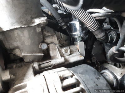

Beitragvon xdata » 26.05.2022 14:48
Jetzt is er drin, is das nich schön!

Beitragvon eisi » 26.05.2022 18:48
Sauber gelöst :thumpsup:

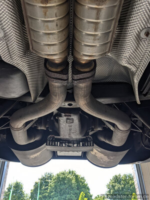

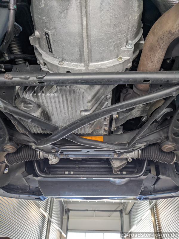

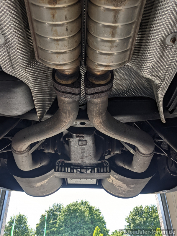

Beitragvon goschi65 » 03.06.2022 16:56
heute erst zum TÜV ohne Mängel danach eine Runde gedreht.

Beitragvon xdata » 03.06.2022 17:06
Die Trockenheut der Ölwanne ist erstaunlich! :wink:

Beitragvon OldsCool » 03.06.2022 19:21
Meine Ölwanne sieht genauso aus wenn ich zum TÜV fahre :P
