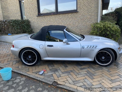

Beitragvon KaiZ3r » 12.02.2022 20:13
Heute die erste Ausfahrt des Jahres gemacht .Natürlich offen und danach wieder etwas geputzt

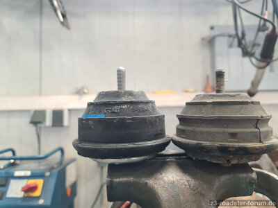

Beitragvon eisi » 16.02.2022 12:36
Heute wurden endlich die Motorlager gewechselt - das war dringend notwendig.
Auf den alten Lagern steht das Produktionsjahr: 1997
Höhendifferenz 5mm, die neuen Lager haben sich beim Absenken des Motors nicht gesetzt, damit passt die Flucht "Getriebe-Gelenkwelle" wieder

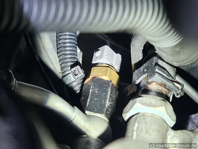

Beitragvon eisi » 16.02.2022 18:12
Für die Anzeigen in der Mittelkonsole habe ich heute den Öltemperatursensor samt Adapter plaziert.
Den Halter, der dahiter läuft, habe ich einen kleine, aber notwendige "Biegung" verpasst, damit man den Stecker problemlos anbringen kann.
In der Montage vertieft gönnte ich der Vanos gleich noch eine neue Ölleitung; die alte Leitung hatte aus der Verpressung etwas gesaut...
Final habe ich die kleinere Motorabdeckung oben an der Ansaugbrücke etwas "tiefer gelegt", damit die Optik stimmiger erscheint.
Meine Hände sehen aus, als hätte ich heute das erste Mal als Falkner gearbeitet und meine dicken Lederhandschuhe vergessen anzuziehen :shock:
Im Bild rechts der Öldrucksensor, links der Adapter mit dem Öltemperatursensor.
Man sieht, dass da nicht viel Platz ist, ab Handgröße 9 geht es dann während der Arbeit um das Beichtgeheimnis...

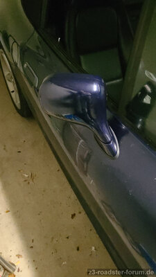

Beitragvon moellerm » 20.02.2022 18:08
Irgendwie hat meine Garage beim rückwärts einparken plötzlich einen Satz nach links gemacht :-)
Knacks und der Beifahrerspiegel war spektakulär ab... :enraged:
I
Bei http://www.spiegel-z3.de den Grundträger bestellt (116 EUR)
Bei Leebmann die vordere Abdeckung (30 EUR) unlackiert
Dose Lack und Klarlack bei amazon (20 EUR)
Der Rest (Glas, Motor, hintere Abdeckung) war noch ok.
Mutig ans Werk und ich bin stolz auf mich:
Den per E-Mail beim Freundlichen angefragten Kostenvoranschlag habe ich immer noch nicht :x
Aber ich gehe mal von > 600 EUR aus.
Insofern: ~170 EUR + in Summe mit lackieren 1,5h Arbeit vermutlich DIY die bessere Variante
