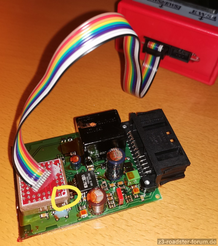

Ich hab mal eine Anleitung erstellt wie man mittels AK90+ neue Schlüssel in die Elektrische Wegfahrsperre programmiert.

Achtung, beim FL ist die EWS hinter/über der Lenksäule :wink: Sonst sieht es richtig aus.
Ich empfehle den großen weißen Schrumpfschlauch des Chipadapters zu entfernen und das Flachkabel und die Lötstellen mit Heißkleber zu überziehen. Dann hat man eine angenehme Fläche zum aufdrücken. Und drücken musste ich bisher immer während des Lese-/Schreibvorgangs, sonst geht's schief. Inzwischen benutze ich dazu eine kleine Klemme. Auch ist dann die Markierung zur Ausrichtung klar.

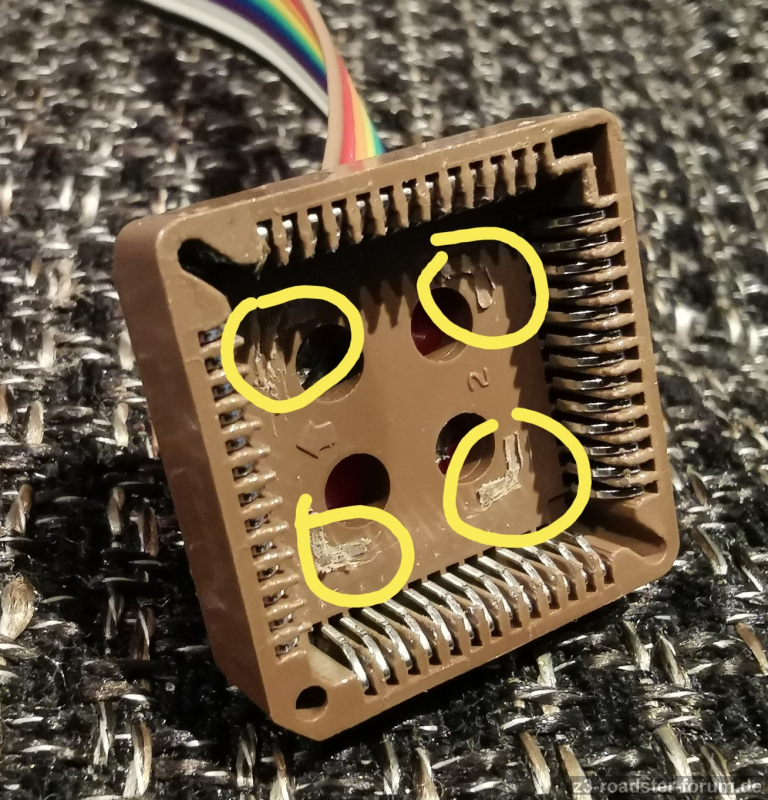

Der Chipadapter muss vorher auch bearbeitet werden. Die kleinen Ecken müssen innen entfernt werden, sonst kriegt man ihn nicht weit genug drauf für eine stabile Verbindung.
