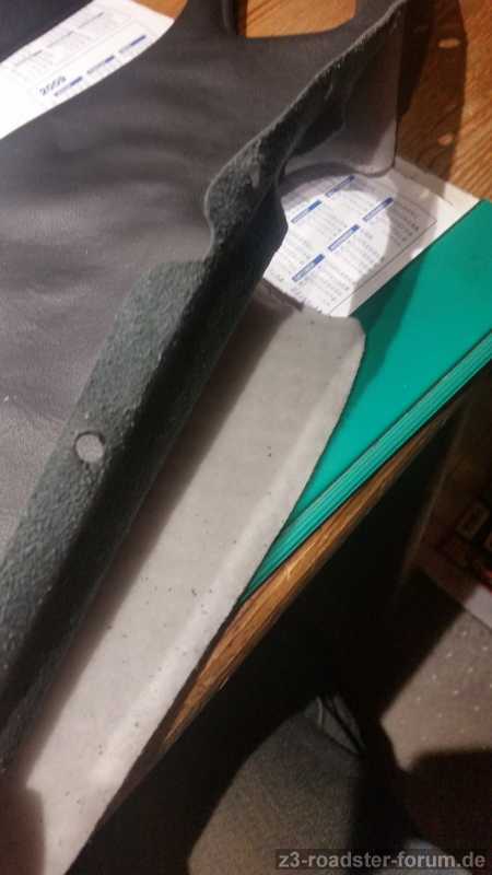

Heute wurde heute die erste Türe von Innen aufgearbeitet incl. Lederpflege.
Die leichten Beulen im Leder stören mich ein wenig.

Foreveryoung hat geschrieben:Die leichten Beulen im Leder stören mich ein wenig.
Ist doch ein älteres Naturprodukt, dazu muss es doch nicht perfekt anliegen?! :wink:
Such nicht zu genau, nach Makel. Das wird nämlich kein Ende finden und auf Dauer unglücklich machen.
Erstmal die wichtigen Sachen machen. Die optischen Dinge sind zwar schön und man erfreut sich am Ergebnis, aber erstmal muss alles technische hinhauen. Habs nich mehr im Kopf und will nicht in diesem Thread ewig suchen, aber... Wapu iO? Riemen? Rost? Öle gewechselt? Seitenfenster leichtgängig? Sitze wackelig? Bremsflüssigkeit frisch? Servoöl frisch? Kühlflüssigkeit? Querlenker? Dämpfer? Diff-Lager?

Gut erwärmen, kneten und mit eiskaltem Glätteisen straffen:
https://www.youtube.com/watch?v=TcAT-oDmCVo
PS: Falls das nicht hilft, ggf. den Türgriff demontieren. Sieht auf dem Foto so aus, als ob das Leder darunter nicht rundrum entspannt bzw. nicht richtig sitzt und daher zusätzlich Wellen wirft. Kann es sein, das auf der Fahrerseite die Türverkleidung schonmal demontiert wurde und nicht mehr korrekt installiert wurde? Du erwähntest ein Fahrertürschaden der gerichtet wurde.
Re: Hallo... ein Neuer schnüffelt mal rein
Laut Austattungsliste sind bei Dir Seitenairbags verbaut. Hatte der Fahrertürairbag evtl. sogar ausgelöst?
Das Leder muss im Original wulstig und kräftig in den Türgriff münden.

VauZwei hat geschrieben:Gut erwärmen, kneten und mit eiskaltem Glätteisen straffen:
Da kennt sich Einer aus :2thumpsup:
Hey sehr aufmerksam. :thumpsup:
Irgendwann werd ich da mal rangehen. Morgen schaue ich mir das mal an.... wulstig etc... danke :thumpsup:

Wenn du es glatt haben willst,Türverkleidung ausbauen.Ledereinsätze an den Verschweißten Punkten lösen,den weichen Fließ unter dem Leder
gegen festen Schaumstoff tauschen.

zumie hat geschrieben:Wenn du es glatt haben willst,Türverkleidung ausbauen.Ledereinsätze an den Verschweißten Punkten lösen,den weichen Fließ unter dem Leder
Beim ersten mal traue ich mich da nicht alleine ran... ich meld mich dazu nochmals 8)
