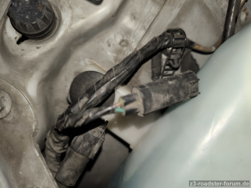

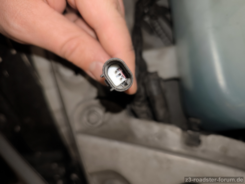

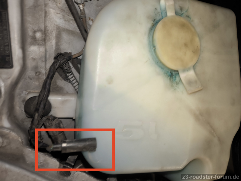

Ich hab heute Wischwasser aufgefüllt und dabei diesen unbelegten Stecker gefunden. Weiß einer wofür dieser gedacht ist?
Hab schon in e36 Foren und hier die Themen mit unbekannten Steckern durchgelesen aber dabei ist dieser leider nicht. Stecker ist zweipolig

Die Kabelfarben geben im Zweifel Aufschluss, ich vermute aber Pumpe für Scheinwerferreinigungsanlage.

Kabelfarben sind Grün und Braun

Den hat mein Zetti auch.
An der gleichen Stelle und nix angeschlossen.

Grün Braun ist sehr unspezifisch... :? Der Schaltplan hat über 300 Seiten.
Da der Z3 kabelbaumtechnisch immer "Vollausstattung" hat, wirst du jede Menge freie Stecker finden, je nachdem welche Ausstattung bei dir fehlt. Das macht das Nachrüsten so herrlich einfach, vieles ist Plug&Play, weil kein Kabel gezogen werden muss.

Ist für Wischwasser Pumpe Scheinwerfer Reinigung
