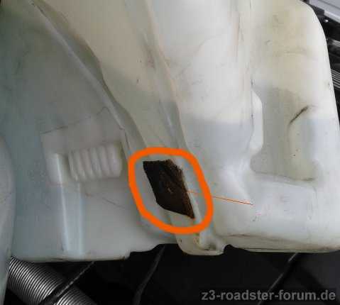

Hallo zusammen,

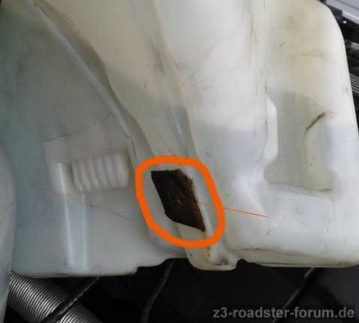

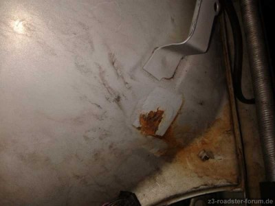

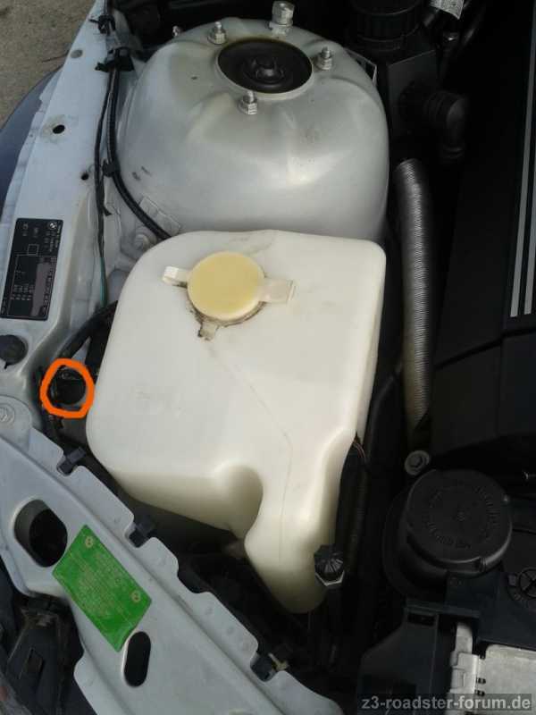

Winterzeit ist Schrauberzeit. Beim letzten Glühlampenwechsel habe ich getrocknete Rostbrühe unten auf dem Längsträger entdeckt. Schuld ist
ein von BMW? extra ausgeprägter kreisrunder Plastikknubbel ganz unten am Wischwasserbehälter, der das Gewicht wohl gegen die Karosserie
abstützen soll (neben der eigentliche großen rechteckigen Haltenase die in die Metalllasche gesteckt wird). 5 Liter in voller Fahrt reiben an diesem
5mm kleinen Punkt zuerst das kleine Moosgummiplättchen und dann den Lack durch. :enraged: Ich habe den Knubbel mit einem Teppichmesser

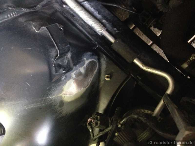

abgeflacht und mit Schleifpapier abgezogen. Das Gewicht auf ein neues großes Moosgummi mit 15-20 cm Länge verteilt und die neue
Lackierung mit Schutzfolie 2-fach überzogen. Jetzt liegt Moosgummi auf Folie auf. Ach ja, der Behälter ist mit der schwarzen Plastikschraube
fixiert. Die Wischwasserpumpe habe ich am Fuß/Dichtgummi mit einem Schraubenzieher rausgehebelt. Sie ist nur gesteckt. Den Stromstecker
abklipsen. Behälter ausleeren und dann anzeichnen fürs Moosgummi und die Folie. :D
Hat noch jemand so einen blöden Mini-Knubbel am Behälter und evtl. das Reibeproblem ?
Uwe
Schwarze Plastikschraube lösen und Behälter herausnehmen
Da haben wir den Salat, der Behälter reibt an der Karosserie

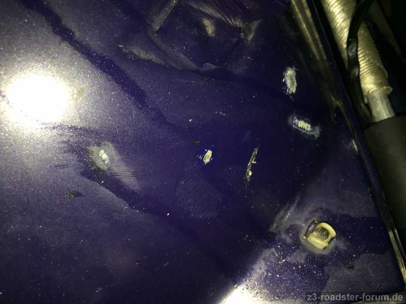

Da ist der Knubbel und das durchgescheuerte Moosgummi

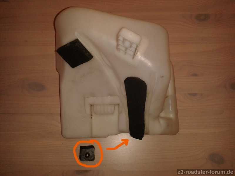

Knubbel jetzt abgflacht und langes Moosgummi aufgeklebt, markiert das kleine alte mit Loch drin
Entrostet, lackiert und doppelt foliert

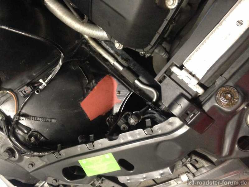

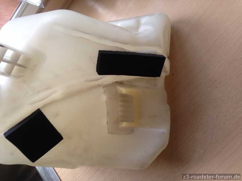

Ich hole das Thema noch mal noch, denn auch ich habe das selbe Problem mit Rost unter dem Waschwassertank (gehabt). Zwar nicht tragisch, dennoch habe ich mich dazu entschlossen das Problem zu beseitigen und bin dabei vorgegangen wie Uwe - der mir auf Anfrage die einzelnen Schritte noch ein Mal erläutert hat, dafür noch mal herzlichen Dank!
Die Rostbeseitigung / Grundierung / Lackierung habe ich dabei übrigens selbst vorgenommen - so haben es mir gleich zwei Lackierer in näherer Umgebung geraten und mir dabei sogar noch einige hilfreiche Tipps zum Vorgehen mitgegeben. :thumpsup: Wirklich kein Hexenwerk. Ich habe den Rost gründlich abgeschliffen, die Stelle dann mit Rostschutzgrundierung grundiert und dann mit einfachem matt-schwarzen Kfz-Lack überlackiert. Musste, da eh nicht direkt sichtbar, nicht optisch perfekt werden - Hauptsache zukünftiger Rostschutz ist gegeben. Abschließend habe ich die Stelle noch, wie von Uwe beschrieben, mit Kfz-Schutzfolie überklebt um die künftige Reibung zwischen Tank und Karosserie etwas abzudämpfen. Auch den Tank habe ich entsprechend Uwes Ausführungen im ersten Beitrag etwas bearbeitet und mit neuem Mossgummi bestückt.
Im Nachhinein stellt sich nun leider raus dass mein Tank etwas undicht ist - daran arbeite ich aber momentan um das Projekt "Waschwassertank" abschließen zu können :D
Beste Grüße
Julian
Tank, bestückt mit nun größeren Moosgummi-Auflagen

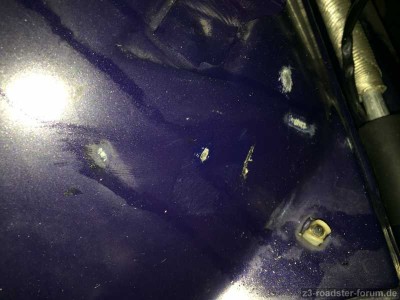

Rostige Stelle per Hand gründlich abgeschliffen, danach gut säubern und entfetten
Stelle mit Rostschutzgrundierung grundiert
..abschließend lackiert und dann die "Scheuerstelle" mit Kfz-Schutzfolie beklebt

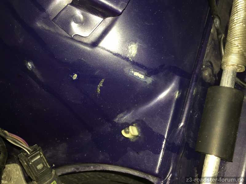

Beitragvon alcapwn » 08.04.2020 15:47
Hallo zusammen,
nach längerer Zeit als Mitleser jetzt doch endlich mein erster Beitrag.

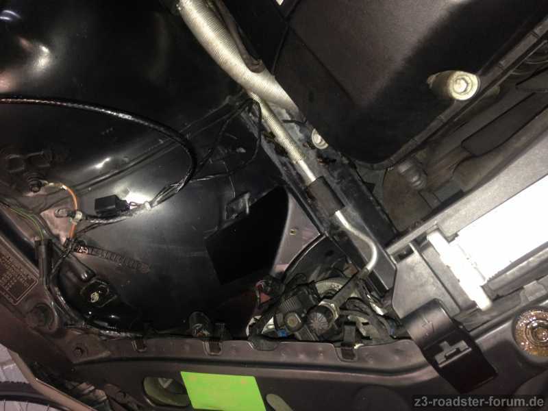

Bei mir wurde während der Einwinterung die Wischwasserpumpe undicht (interne Dichtung, Inhalt Wassertank ist an kleinen rechteckigen Öffnung der Pumpe raus gelaufen).
Beim Austausch der Pumpe sind mir ein paar Scheuerstellen aufgefallen, glücklicherweise noch ohne Rost.
Habt ihr Tipps für die weitere Vorgehensweise? Klarlack und dann Lackschutzfolie drüber? Oder doch gleich Smart Repair?
